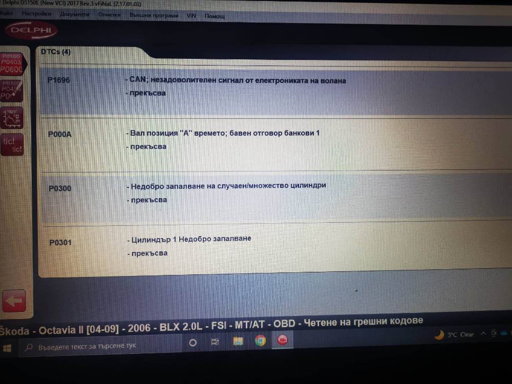

Преди само да подчертая, че е сменявам инжектор. Преди проблемът при дефектен инжектор едвам едвам го установиха, и пак при диагностика даваше проблем в един от цилиндрите, както е на снимката, но проблемът беше, че колата имаше единствено веднъж признаци при тресене, на дълъг път като ми изтресе яко предницата при по-голяма скорост и се уплаших намалих и до 80 км в час се прибрах до София. Тогава преди да го направи това мигаше Check Engine-a от време на време, но не е имало признаци за загуба на мощност и т.н. Изведнъж придърпа колата много силно. После откриха, че е в дюзата проблема и я смениха. Дали не е възможно пак да е дефектна дюза, но в различен цилиндър и все още да не е е дефектирала до такава степен, че да излиза на диагностика? Егати мистерията...
То си пише от снимката: имаш проблем с паленето и ламбда сондите. Кабели, бобини, свещи. Дизела е правен за да се кара на магистрала, където като я изпънеш, да изкара боклуците натрупани в егр филтъра. То само в града не става да се кара.
преди 40 минути, S197 написа:
