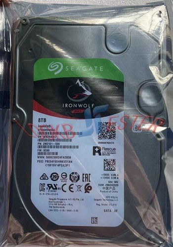

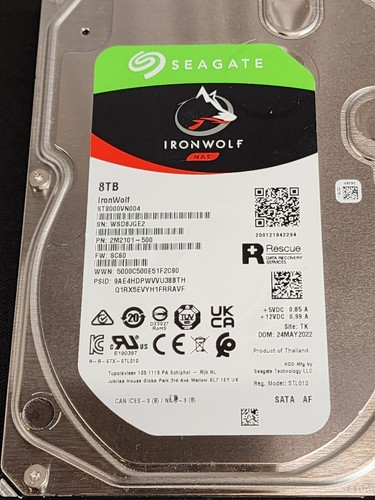

Поръчах си от магазин два диска Seagate Ironwolf NAS. Пристигнаха. Дотук добре, но двата са с различен дизайн, единият не е обозначен с NAS макар и двата да са обозначени с код ST8000VN004, но дизайна и на двата не съвпада с дизайна, който е на страницата на Seagate в момента.
Това ме навежда на мисълта за залежали количества от предишни години.
Мога да ги върна в магазина без никакъв проблем, но все пак бих искал да намеря начин да проверя датата им на производство.
Ако ще ме препратите към декодера с петцифрения код - недейте. Тук петцифрен код няма. Нещо е променено от времето на петцифрения код.

  • Решение
Като гледам реални снимки на диска, а не от страницата на производителя имат дата на производство (DOM)
преди 13 минути, ined написа:
УПС... така не се бях излагал скоро. Те наистина са почнали да слагат нормална дата.
Преди не слагаха.
Срамното е че ги оглеждах поне по десетина минути, и понеже първите резултати ми показаха да търся петцифрен код под четвъртия баркод, и понеже изгледаните "инструкции" обясняваха как се декодират петте цифри... и през ум не ми дойде, че може да са започнали да пишат датата открито.
И двата са достатъчно нови. 22-ра и 21-ва година.
