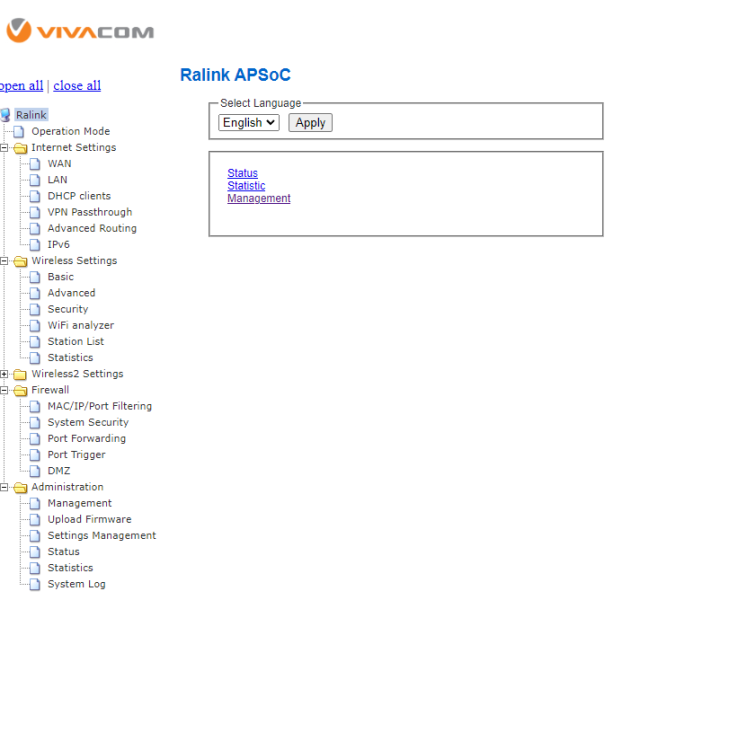

Здравейте,
използвам вивакомски рутер sam-4g1g-tt-ww-a1. Конфигурацията за достъп е : оптичен кабел -> декодер -> вивакомски рутер. Вивакомския рутер се ползва и за сигнала на IPTV-то.
Логично, когато свържа някое устройство към LAN порт-а на рутера, то получава същия външен IP адрес. (пример: вързвам втори рутер, той получава същия външен IP).
Когато сложа един обикновен суич между декодера и рутерите, всеки от тях получава самостоятелен външен ИП адрес.
Въпроса ми е, има ли начин, да настроя вивакомския рутер, така че да пуска 2-ри WAN на LAN порта, на който е вързан втория рутер, с цел да се премахне суич-а и той да получава самостоятелен външен ИП адрес ?
Имам достъп до настройките на рутера чрез http://192.168.1.1:61080 и данните за вход в рутера.
