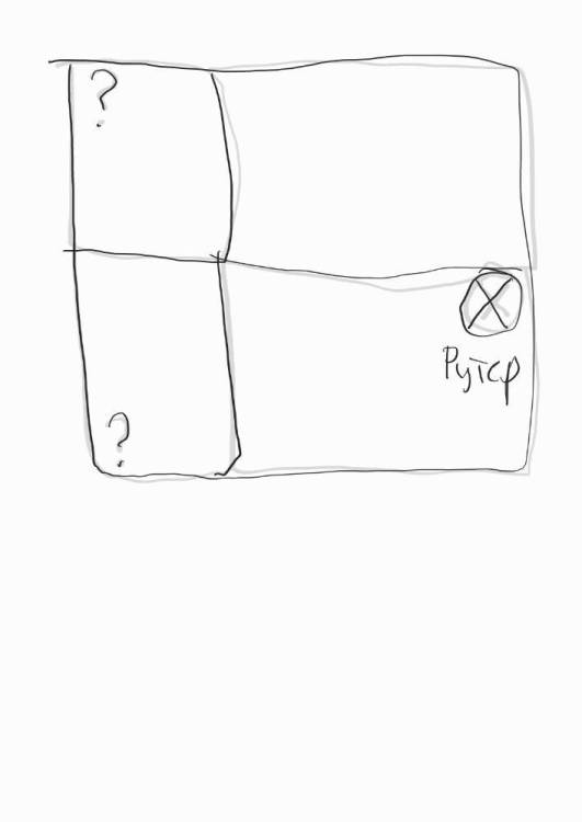

Имам рутер в апартамента, който е свързан с кабел. В една от стаите сигнала не е ОК. Без значение дали е 2.4 или 5 гх. Връзката не е ОК. Когато съм в другите стаи или по-близко до него, няма проблем.
Имам и един друг по-малък и по-стар рутер. Въпроса ми е може ли някак от големия който ползвам сега, да взема сигнала и да го свържа с малкия, като го сложа (по-малкия) близо до мястото, в което няма добър сигнал. Не е опция да преместя големия рутер. Така е окабелено.

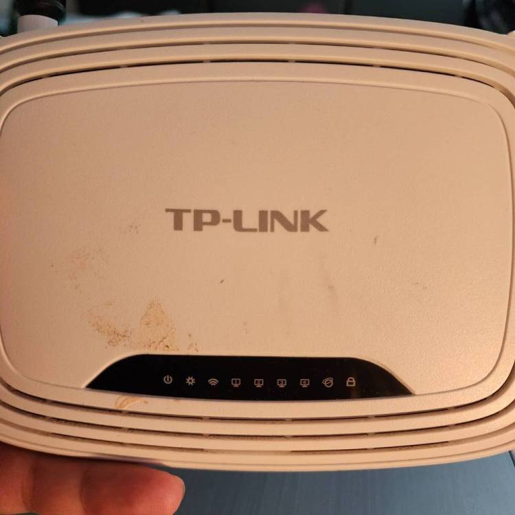

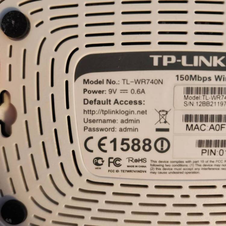

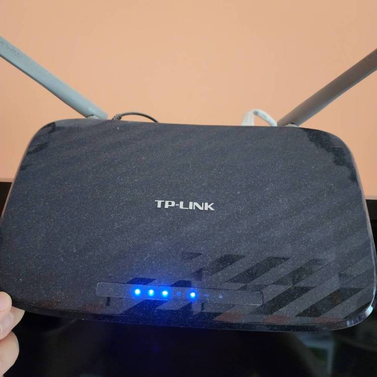

Ето първия рутер

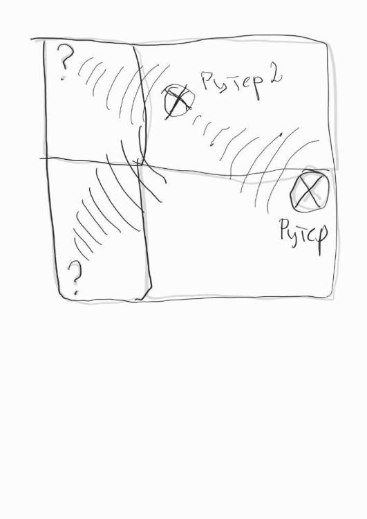

А ето и втория, който искам евентуално да взима сигнал от първия и да го разпрострастранява допълнително. Без кабел, ако е възможно разбира се.

WDS не е MESH! Всички тия "повторители" напрактика осакатяват безжичното трасе почти на половина. По добре от кабела е само....по-дебелия кабел!
В краен случай - PLA!

преди 1 час, ostavime написа:

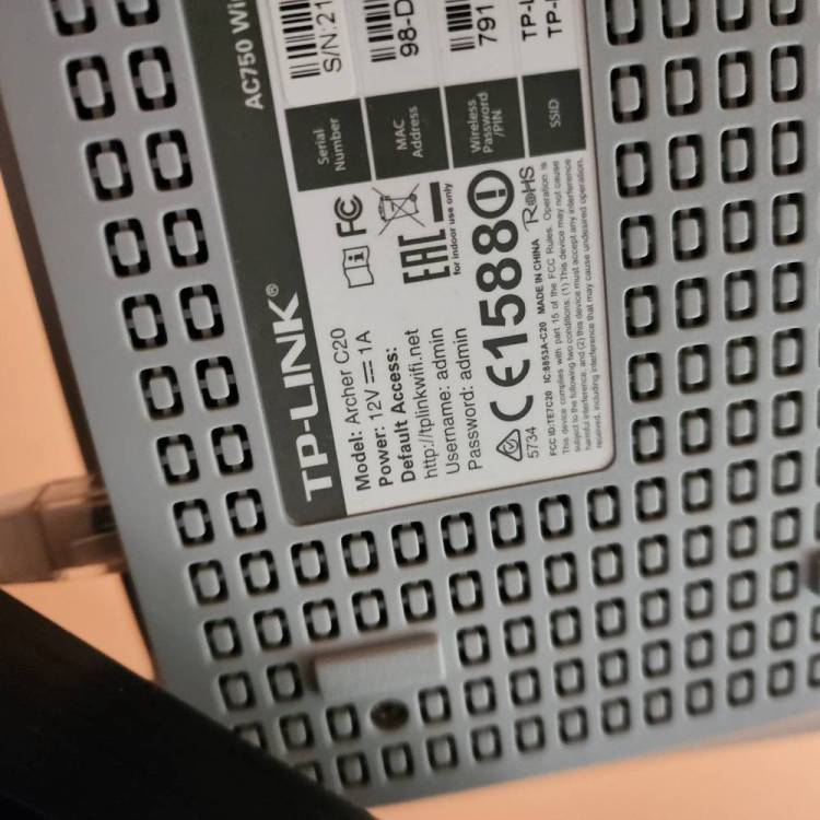

Ето първия рутер

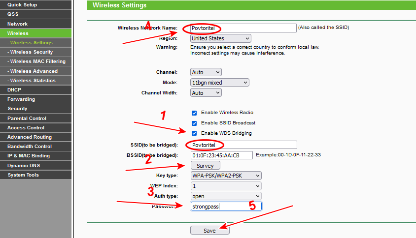

Влизаш в GUI на 740ката и първо дезактивираш DHCP, и сменяш IP адреса на рутера от LAN така, че да е различени от основния, но и да не е от неговия DHCP обхват. Пример , ако основният ритер ти е с адрес 192.168.0.1, направи 740ката да е 192.168.0.2. След това отиваш пак в него на Wireless и чекваш тикче на Enable WDS Bridging. Кто го чекнеш ще ти се появи поленца където да си напишеш мрежата която ще повтаряш, мак адреса на радиото на основния рутер, паролата, като може и с бутона Survey да я добавиш автоматично. Накрая пишеш същото име на мрежата да излъчва и него радио! Сейваш и си готов.
