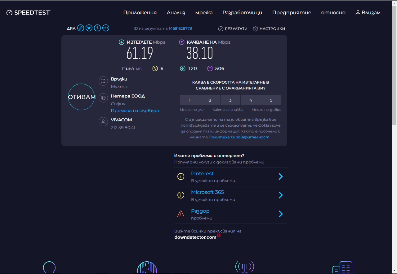

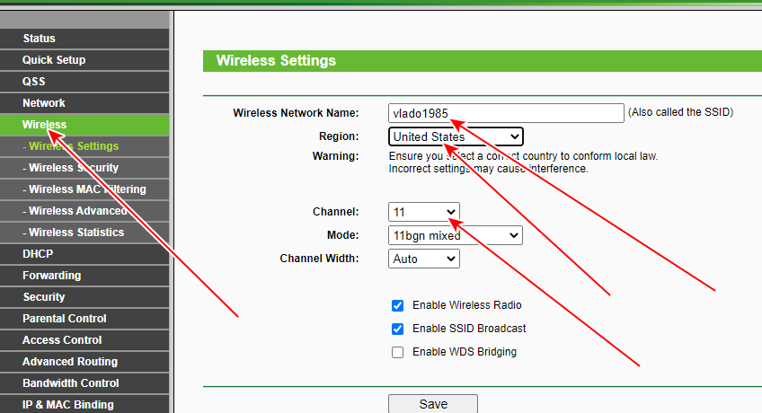

Добър вечер. Преди няколко дни си свързах стария рутер tp-link TL-WR841N/TL-WR841ND към нокиата на Вивакома щото в къщи, ми изреваха, че им бил слаб сигнала от нокиата. Набучих всички кабели в тп линка но единия приемник неможеше да се свърже с нета и не захапваше паролата на тп линка даже и по едно време спря да вижда мрежите и като го свързах към нокиата се показаха наличните мрежи и си захапа без проблеми паролата на нокиата. Приемниците за телевизия са 3 на брой и с тях е свързан към рутера друг компютър по lan в настройките на тп линка не съм променял нищо защото на 20 и на 40 MHZ нета умираше и го оставих, на automatik даже и като спра DHCP пак нета, умираше и го пуснах и него. Преди малко се пребирам и братми и неговата ми измрънкаха че телевизията им хванала крака и тяхния приемник невиждаше мрежите и като изкарах кабела за тяхния приемник от тп линка и го мушнах в нокиата се оправи веднага без проблеми но ми направи впечатление че в SPEED TEST скороста на качване и сваляне е паднала много. А до вчера и днес си беше добре. Ако трябва да пипна нещо по настройките на тп линка някой да сподели ако знае. Забравих да кажа че тп линка съм го свързал към нокиата с един от тези късите lan кабели Wlan на тп линка към lan на нокиата в тп линка са свързани в момента само lan кабела и кабела за приемника който ми е в хола щото в нокиата останалите на брой 4 lan порта са заети.

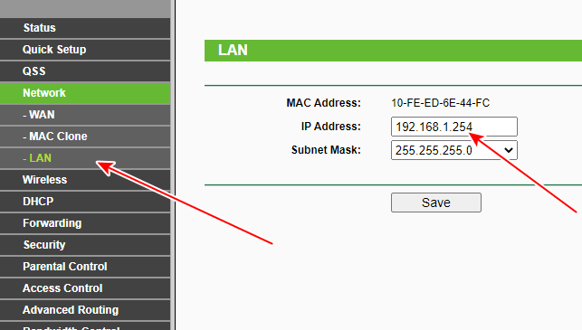

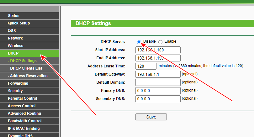

Това не е правилно - LAN(Nokia)-LAN(TP-Link), с изключен DHCP на тплинка, зададен статичен адрес примерно 192.168.0.2, a в Nokia-та задай обхват 192.168.0.3-192.168.0.255

Зависи и от хардуерната версия на ТП-Линк. Както препоръчаха по-горе ползвайте рутера като AP само! От тези рутери скорости от 60-70 мисля са добро постижение след като има свързани повечко от едно устойства безжично!

Не е нужно да влизаш в нокиата, тплинк ще го играе суич и AP само. Може да го сетнеш с последния адрес пример 254

Влез самостоятелно с устройство в тп-линка , спри dhcp и промени адреса на който го достъпваш, пример както казах вече да завършва с 254. След тов вече го привързвай към нокиата и т.н.

Като изключа DHCP скороста на качване и сваляне в SPEED TEST се подобрява доста добре. Но за сметка на това спира нета на приемника в хола който е забучен в тп линка защото в нокиата няма място за него и като му пусна DHCP пак си му идва нета.

Какъв WAN бе, като него няма да ползваш въобще в случая?! Нали ще го ползваме като суич и AP, а не като рутер и от там говорим да си смениш адреса, който е в LAN и после ще го свържеш от LAN на Нокиа към LAN на ТП- Линк ... все не си разбрал бре :ski7:

Явно съм блеел по време на урока. Макар че изпълнявах всичко както е написано тук и се усетих късно че вместо на lan съм тръгнал да променям на wlan ip-то. И сигурно затова ми е давало все грешки. След това си поправих грешката и взех правилно на lan да сменявам ip но пак не го приемаше, като преди, това бях забранил DHCP и на моменти, имаше нет на моменти нямаше и в хола приемника неможеше да се свърже с мрежта щото бях спрял DHCP на тп линка. После пробвах пак като забраних първо DHCP докато lan кабела беше ръгнат още на wlan в тп линка и се появи нет но пак приемника в хола неможеше да се свърже с мрежата а скороста в SPEED TEST на изтегляне беше горедолу мижа да та лъжa добре. А на качване беше трагично голям зор след това реших да пробвам друго изкарах lan кабела на тп линка и го боднах от wlan в lan и смених първо ip и като му взех от DHCP IP след като се рестартира рутера забраних DHCP скороста в SPEED TEST се оправи доволно не е кой знае какво но бива и приемника в хола вече се свързва нормално с мрежата. Исками се да дам и на двама ви с @цър-вул решение на проблема но ъъъъ. Благодаря ви много за отделеното време и помоща.
