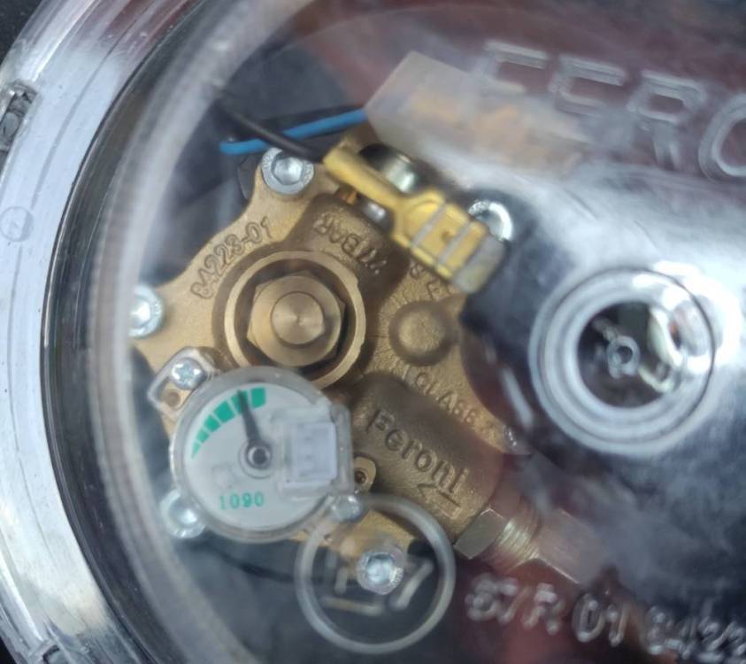

Пълнене на газова уредба
До коя черта трябва да е 80% някой използва ли подобна?
Разделението е долу горе на 15%. В края на същото разделение, където е стрелката е 80%.
Това което показва стрелката е много относително.Датчика може да се завърти обратно на часовниката стрелка, тогава стрелката ще отиде нагоре/дясно по скалата към повече пълно.Изпразваш докрай бутилката и след това я пълниш догоре.На бутилката има табелка колко литра е, смяташ и гледаш.

До 20литра почти се пълни докрай, така показва на чертата, самата бутилка е 40литрова. Кое трябва да му сменя,явно нещо не е наред така на половина да го напълня и да показва че е докрая?
преди 31 минути, mikelanjelo написа:
Зависи от много неща, но основното е - да е нивелирана бутилката. Охлабват се скобите и се превърта по оста, ако е цилиндрична.
