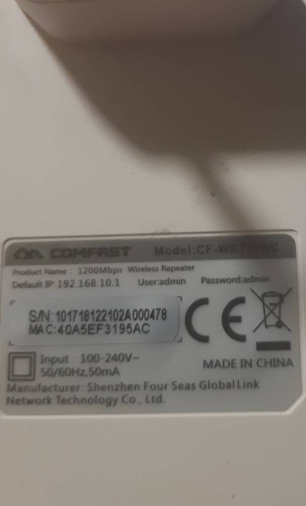

Моето е това
преди 5 минути, evogen написа:
На етикета където пише модел можеш ли да напишеш останалото защото не се вижда добре.
Ето: Модел: CF - WR752AC

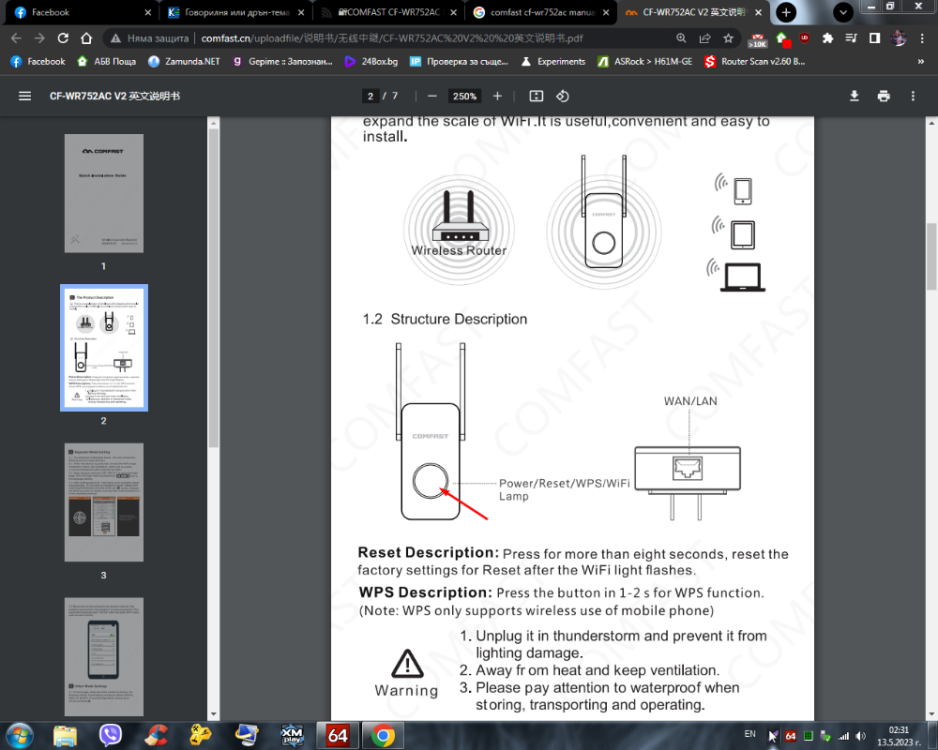

@FayТова ти е упътването.
http://www.comfast.cn/uploadfile/说明书/无线中继/CF-WR752AC V2 英文说明书.pdf

Моля. На снимката съм ти отбелязал бутона който е wps и от него се ресетва.
