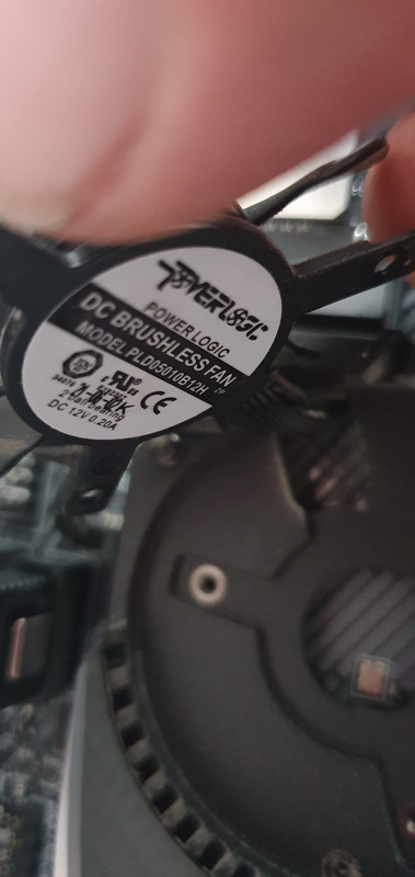

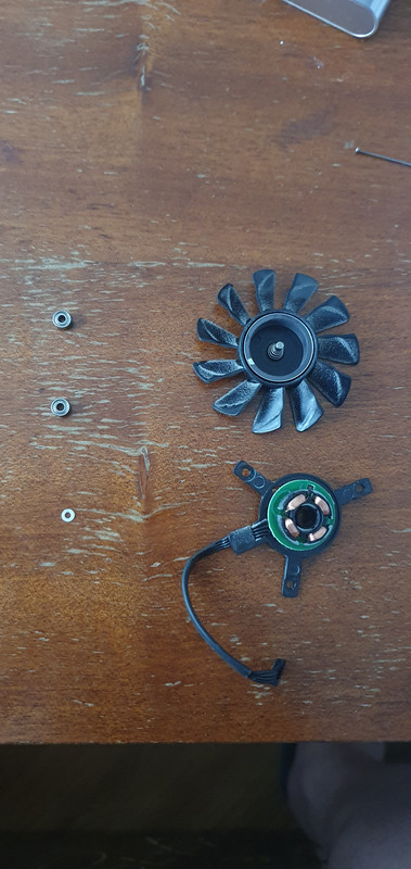

Пробвах съвета на колегата колегата да го смажа, но не сработи.
Реших потърся заместващ вариант на вентилатор, но конетора
е различен и не успях да намеря. За това, реших и да потърся
лагери които да заменят моите. Съответно намерих такива от
АлиЕкспрес или Ebay.
Размерите на лагерита са 2х5х2.5
На първата снимка е вентилатора разглобен.
На втората е модела
За момента дъното ще работи без вентилатор,
като държи температура 57 -58 в idle
Благодаря ви за помощта и дано темата е полезна за някой вбъдеще

Вентилатора е ZOTAC PLD05010B12H : 12V 0.2A с 4 пина конектор на цена около 10$
