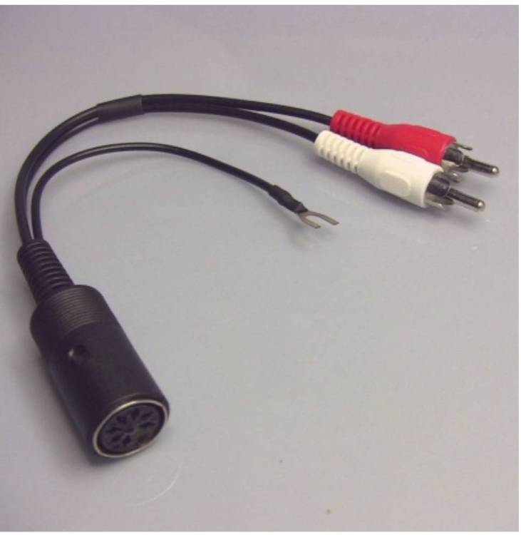

Може ли схема за правилно свързване от 5din към 2 х RCA
На 3 - 5 обикновено е връзката за линеен сигнал около 300 mV. Чувствителните са на 1 - 4. Какъв е конкретния случай - има уреди, измервайте.
