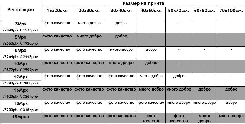

Първо намираш фото студио или студио за дигитален печат, което разполага с необходимата техника за печат на фотохартия. Ако кажеш град, мога да те насоча и по конкретно евентуално.... След това вземаш 1 файл, без да го буташ с никакъв графичен софтуер и отиваш в студиото. Питаш какъв е макс. размер, който могат да оппечатат при дадената резолюция на файла - това зависи от самия принтер (по скоро от RIP-a). После си харесваш съответната рамка/ки и казваш в студиото в какъв геометричен размер да ти отпечатат снимките. Цената за печат на фотохартия, би трябвало дъбъде около 40 лв/кв.м.
Имай впредвид, че рамките, обикновено имат видимо поле, малко по-малко от обявения размер!
преди 49 минути, Klijes написа:
Да, в китайските съм виждал рамки. Но искам да са си отделни картини 3 броя, а не колаж :)
Не съм разбрал значи, но в такъв случай ще е даже по-лесно откъм занимавка, но може би малко по-скъпо (заради отделните рамки). Във фотото трябва да могат да ти помогнат. Някъде предлагат и рамки, малко по-скъпо, отколкото да си ги намериш отделно, но пък те се занимават с рязането. Разбира се снимките трябва да са достатъчно големи като резолюция (и качествени като цяло, понеже само резолюцията не гарантира качество), за да излязат добре. В идеалния случай гониш печат на 300 dpi (точки на инч), което ще каже, че за A4 печат ще ти трябва снимка (297/25.4)*300≈3500 пиксела по дългата страна.
преди 14 минути, killchain написа:
Това е абсолютно вярно, но има "принтери" (кавичките не са случайни), които се справят добре и при 150 DPI - примерно Epson Stylus Pro серията с AccuPhoto HDR в RIP-a. Eто една табличка, която е за Epson основно, но като цяло може да служи като ориентир. Разбира се, резолюцията е необходимо, но не и достатъчно условие за качествен печат.
