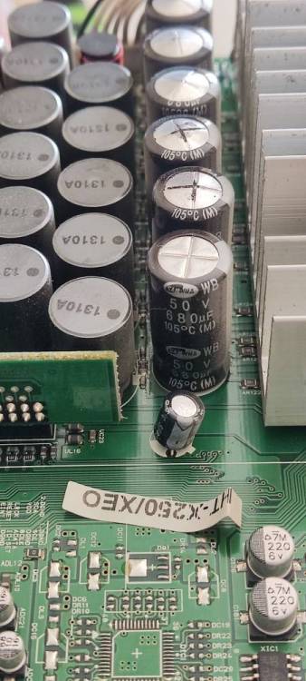

На снимакта която си постнал виждам подути кондензатори ,те филтрират изходния сигнал за фронтални, център и задни колони, с тези кондензатори се определя среза за същите на изхода.
Снимката е от стария самсунг който изгърмя, то си пише на етикетчето. И който се надявам да успея да съживя! Някога!
