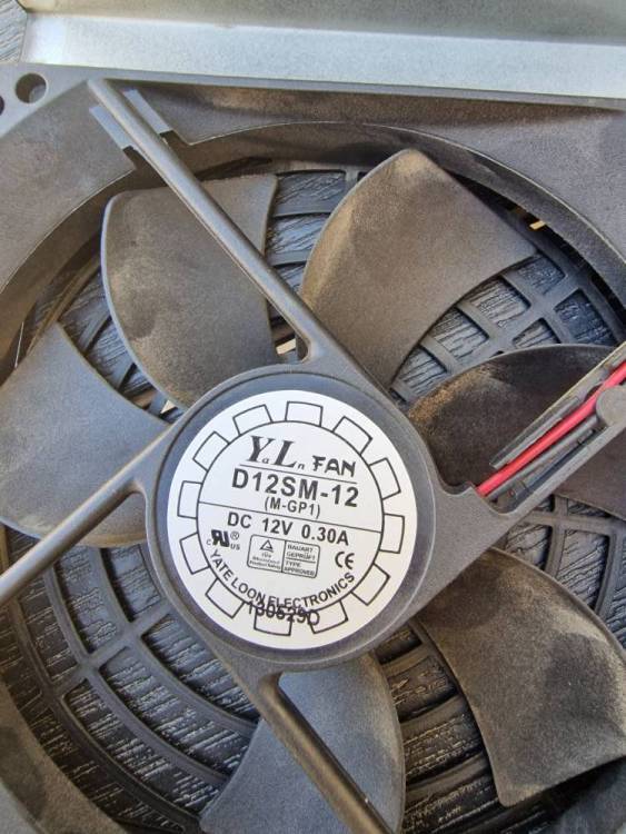

Здравейте, на захранването ми вентилатора не работи. Вентилаторът е Yate loon d12sm 12
От къде мога да си купя нов такъв, за да го сменя?
Благодаря.

Не съм, я строишил, беше счупена като разглобявах да го чистя. После вече счупи още една перка. Но какво го включа компа перлата не тръгва
Въпроса е че всичко, което продават е с 3 4 пина, а на този е с 2. Това си е вентилатора от самото захранване.
Не виждам да има надут кондензатор, но не върти вентилатора
Вентилатора е 120х120х25мм (120мм се водят тези големите вентилатори)В всеки един магазин за комшютърни части ги има и не са скъпи даже сега видях в Базара че има един за 8лв.

Също можеш да ползваш и друг вентилатор 120мм било то 3пинов или 4пинов на теб ти трябва само +и- за да го свържеш да върти.
А тия 3 пинови как ще ги свържа? Буксата е 2 пина в захранването се включва. Има и 4 пинови, не з Ам ще свършат ли работа, мисля че на дъното имам свободен конектор за още 1 вентилатор, но на какъв принцип ще определя оборотите? Предполагам, че досега вв тилатора си е въртя на постоянни 1650об.
Исках да снимаш кондензаторите на захранването, а не тези на перката, но...
Режеш двата кабела след буксата и ги свързваш с кабелите на новия вентилатор, като елиминираш жълтия, който обикновено е за контрол на оборотите при 3-пиновите вентилатори. Свързваш червен с червен и черен с черен.

Ще ги снимам и тях, в града ми предлагат 4 пинов вентилатор. И той ще свърши работа нали?
преди 10 минути, Versace82 написа:
Да, но трябва да се внимава при свързването, както и да не е под 0,30А на 12V.
Това за 0.3А само за 4 пиновияте ли важи? Понеже колегата по-горе е предложил 3 пинов вентилатор, но е 0.2А
преди 2 часа, Versace82 написа:
Това е параметър на вентилатора, който е по-добре да не се превишава. Обикновено, вентилаторите с по-високи обороти имат и по-висока консумация. Може да е с по-ниска /0.20А или 0.15А или 0.10А.../, стига оборотите да са достатъчни за охлаждането на елементите.
В горният си пост съм написал по погрешка "да не е под 0.30А". Да се чете "да е 0.30А или по-малко".
Ако сам ще монтираш новия вентилатор, обърни внимание накъде сочи лепенката на стария и по същия начин монтирай новия.
преди 24 минути, Joss Bomon написа:
Важи за който и да е вентилатор, който ще замени счупения.
Ясно, само дето не намирам такъв. До момента съм намерил 1 2 на 0,28А
преди 1 минута, Versace82 написа:
Редактирах си поста.
12 на 0.28 става, стига да не е под 1200-1300 оборота.

Взех новият вентилатор, свързах го, но уви и той не върти. Всичко си работи, зарежда системата, но вентилаторът не тръгва
Явно ще трябва ново захранване
