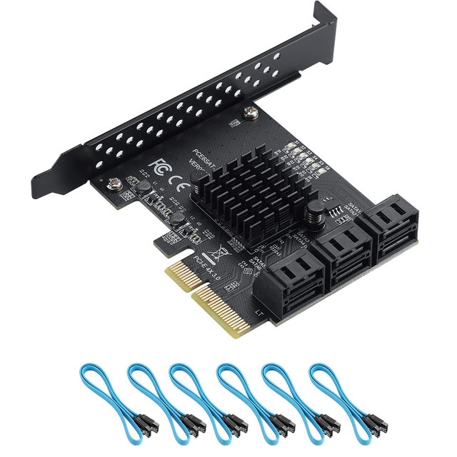

За старо дъно - ако има 4 нативни SATA и един IDE - с преходна платка може да ги свържеш и 5-те, но трябва да имаш и OS някъде там, но пък може да си направиш някакъв харуерен райд ... Ако няма IDE - PCI to SATA платка - има за 2 и за 4 броя - зависи колко ти дава настоящото дъно и колко ти трябват общо.
