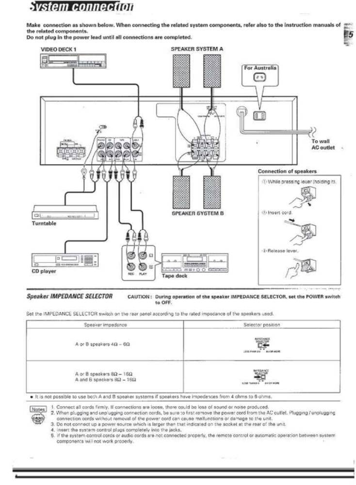

Здравейте. Въпроса е следния, мога ли да изкарам звук от изхода за запис към касетъчен дек от тунер-усилвателя? Модела е Kenwood KR A3060. Като цяло идеята е следната. Искам да включа компютъра към входа за CD примерно, а изхода за запис към касетъчния дек да вкарам в усилвателя, който е Grundig V7200. Цялата тази работа е защото като включа компа към усилвателя звука е доста тих. Съществуващата конфигурация сега е следната: Компа е включен към едно домашно кино, което служи за предусилвател, а то е свързано към усилвателя. Имам и един тунер Техникс свързан към усилвателя. Та идеята ми е да махна домашното кино и тунера и на тяхно място да сложа въпросния тунер-усилвател Kenwood KR A3060. Слагам ви една снимка как изглежда Kenwood-а от зад.

Да така изглеждат. Въпросния грундиг е крайния усилвател. Ползвам предусилвател за да усиля звука от компютъра. Значи от TAPE REC мога да свържа Кенлууда с Грундига? Въпросния изход от Кенлууда би трябвало да минава през потенциометъра?
Ааааа, чак сега ти разбрах идеята. Значи изобщо няма касетен дек в цялата конфигурация :D
Не, няма да стане. Сигналът не минава през потенциометъра на Kenwood-а.

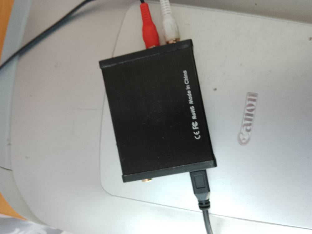

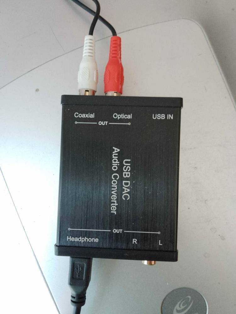

Марката и модела е незнаен китайски толкова, че са му обърнали кутийката като са го сглобявали, слагам снимки. Иначе фабрично произведено устройство намира ли се. Преди доста време бях попаднал на един USB dac в алиекспрес, който беше с потенциометър. Обаче като той усилваше само изхода за слушалки, а не RCA изхода. Ще има ли някакъв ефект от такъв тип устройство, като ползвам изхода за слушалки свързан към усилвателя.
  • Решение
преди 14 минути, dushi написа:
Да, жалко че няма как да видя спецификация.

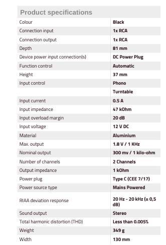

Още един предусилвател ,но е с по слаб изход 1,8V , а горния го нямат наличен вече.
https://vikiwat.com/stereo-predusilvatel-aamp2411bk-2-kanala-20hz-20khz-nedis
Спецификация:
Така като гледам това във Викиват трябва да търся устройство над 300 mv. Въпроса е как да разбера на кой изход колко е. На моя дак има четири показателя, как да знам кой на кой изход е?
преди 1 минута, dushi написа:
Показателите са според импеданса на слушалките ,няма показания за RCA изхода.
На този от викиват пише 1,8V  ,за втория модел ,първият го няма наличен ,като първия има и RIAA за грамофон който няма да ти е полезен за което ще го ползваш,а другия му изход е AUX като те са стандарт до 2V RMS.
