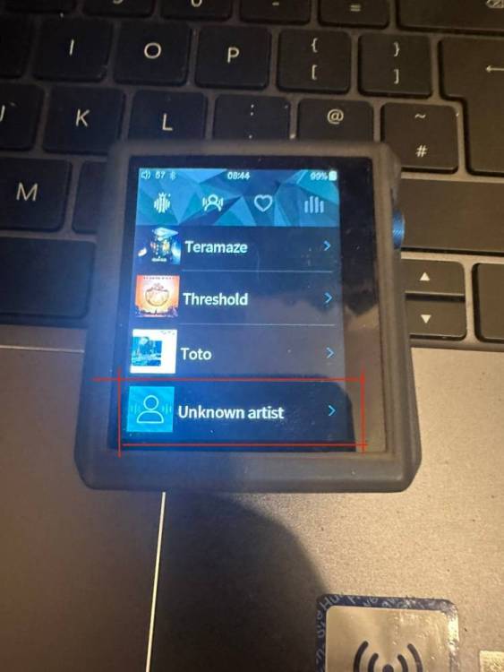

проблем с FLAC ФАЙЛОВЕ
Имам проблем с Flac файловете,като сваля музика на този формат и като ги прехжърля на плеъра HIDIZS AP80 PRO и доста от файловете ми излизат като непознат артист и непознат албум а също така липсва и обложката.Файловете имат тагове.Файловете имат тагове и обложки, проблема е че при прехвърлянето изчезват,инсталирах EasyTAG за да ги проверя ,самомтази програма намерих за Linux EndeavourOS

благодаря за отговора,обнових софтвера на AP80 V2.3 Firmware. ако това е последната версия ама няма никаква промяна ,интересното е че не го прави на всички flac файлове а на някои само.Неприятното е че така стават доста файлове в плеъра със заглавие unknown artist and album и даже някои не тръгват или пък качяа от 12 песни само една тръгва.Явно или и тази версия е бъгава или става нещо при прехвърлянето

Плеъра е специално за HI-RES формати,точно за това е странно че не ги отваря някои фаилове с таговете или копира само 1 песен от 12, като ги прехвърля с copy-paste ги виждам във флашката на плеъра както са си със таговете обаче трябва след всяко прехвърляне да обновя с Update Database и тогава се получава този проблем -губене на таговете или на цели песни
оказа се че е от файловата система на флашката която беше ExFAT,като форматирах на FAT32 проблема с таговете и липсващи песни изчезна но работи малко по бавно,може и Линукса да има проблем с копирането на файлове на ExFAT която иначе работи по бързо
