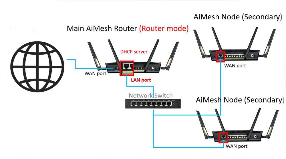

Добре, де.... Мисля, че имаш окабеляване за този сценарий от картинката

на 4.09.2023 г. в 16:31, NewRedDragon написа:
Абсолютно същото като от графиката направих и полза нямаше никаква - какъвто и клиент по лан закача - не тръгва. Свети, че има сигнал, но няма видимост от/към рутера. Иначе самите рутери си хващат сигнала за нета по кабел и всичко останало е наред.
Без значение дали закачам клиент по кабел към рутера или към суитча - само светва лампичката на порта и до там. 😕

Какво е зададено в Connection Priority? Трябва да е  “Ethernet first”
Windows-кия подход помогна!
Направих ресет на всичко. Сетнах наново AiMesh-a по ЛАН според схемата. Активирах предварително Ethernet Blackhaul mode (който приоритизира връзките между рутерите да са по лан - за по-добро качество на връзката). И хоп, телевизори, всичко изгря. И преди я бях пробвал тази опция, но нямаше успех. Може от толкова проби-грешки да се е пооцапало положението знам ли.
