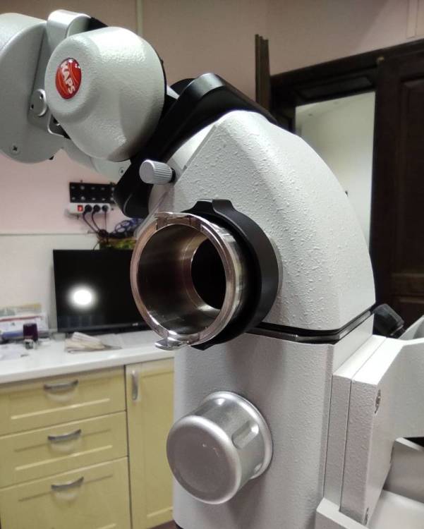

какъв преходник трябва да се купи или изобщо кой е начина да се извличат снимките от микроскопа ?
Здравейте форкумци ,

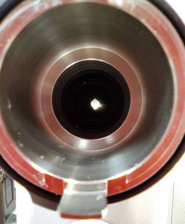

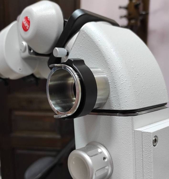

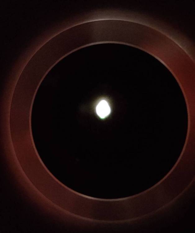

опитвам се да помогна на един зъболекар
който трябва да прави снимки под микроскоп

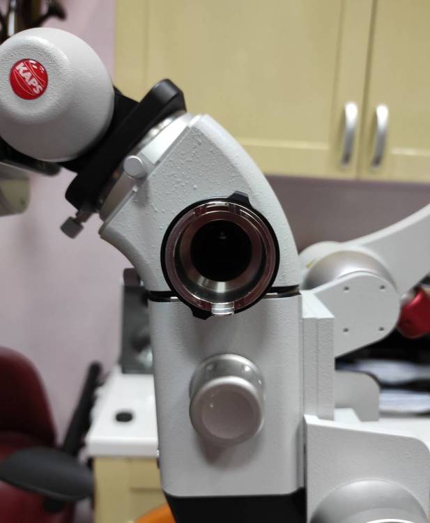

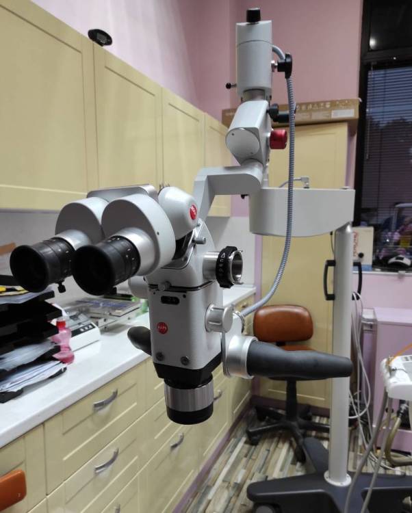

Микроскопа е професионален както се вижда от снимките
но въпроса е как да се извличат ?
Преходник ? Монитор ?!?!
За да се правят снимки с този микроскоп първо трябва да се сложи адаптер за камера и камера.
https://www.kaps-optik.de/fileadmin/media/pdf/medizin/en/kaps-hd-nex-fotoadapter-en.pdf
https://www.kaps-optik.de/fileadmin/media/pdf/medizin/en/kaps-hd-videokamera-en.pdf

Изобщо има ли камера ?
преди 41 минути, StefanPD написа:
   Здравей @StefanPD
и преходник ( адаптер ) и камера трябва да се купят , нали така ?!
преди 5 минути, Dalaidido Lama написа:
   Здравей @StefanPD
Не съм сигурен дали камерата (вторият линк който съм сложил) може да се монтира директно или и за нея трябва адаптер. Доколкото виждам микроскопът е закупен скоро, така че е най-добре да се пита от където е купен какво е необходимо за снимки.

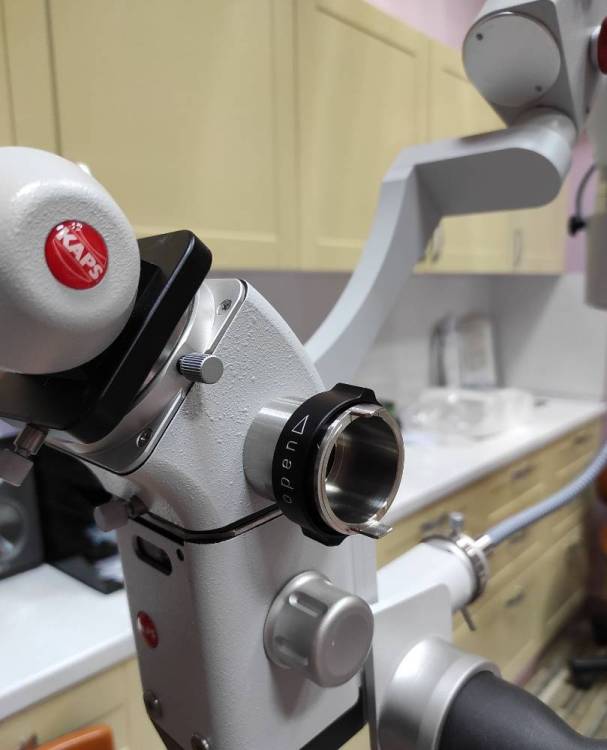

Може да се изведе страничен монокулярен адаптер и на него да се монтира камера, която да се свърже с компютър>монитор
Kaps observer tube monocular oder binocular
With the second observer tube, your assistant can attend treatment live and gain valuable tips and tricks for their own clinical routine.
И наистина най-добре е да се консултира с дилъра на техниката. Там най-добре ще го консултират за опционалните приставки.
Това е мястото за куплиране на камерата - кеф ти снимка кеф ти видео...
