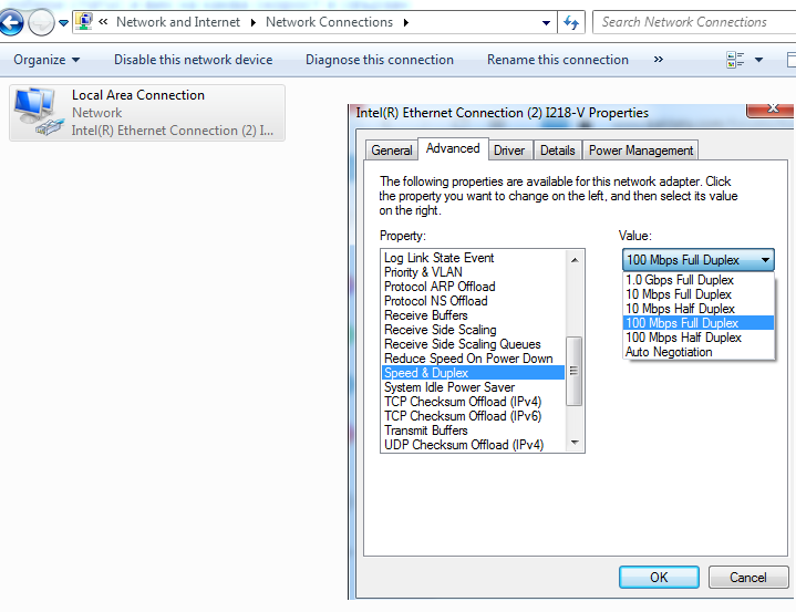

Стартирай ncpa.cpl, десен клик по Ethernet иконата, избери статус и вих на каква скорост е свързан
преди 21 минути, DedoMraz1 написа:
,а скоростта отново ми е 100 мегабита.
трябва да си настроиш скоростта-configure раздела
Ако кабела не е 5Е или има проблем при някой от накрайниците, каквото и да "настройваш" тук, няма да видиш 1 Gb. A и почти сигурно, е сетнат драйвъра на автоматично договаряне

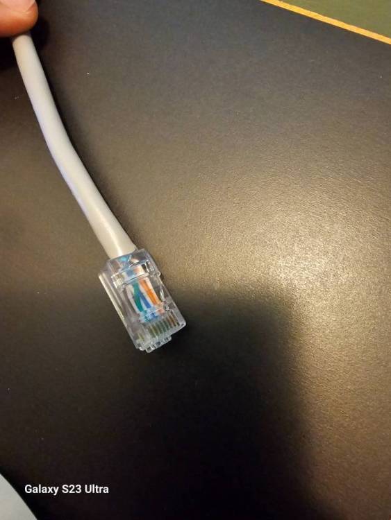

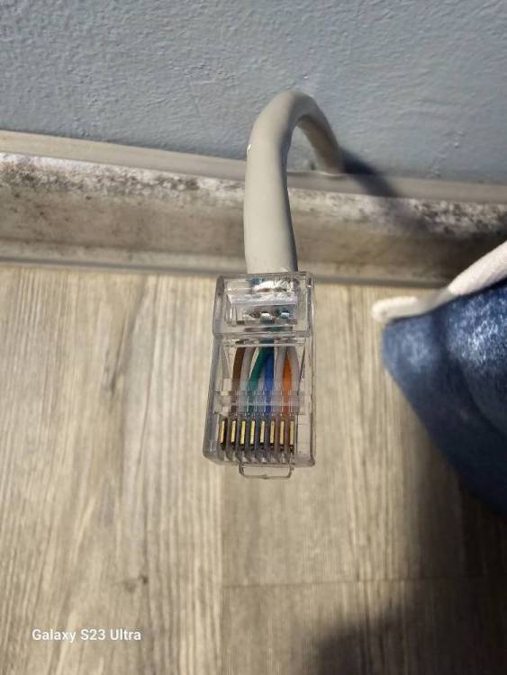

Колеги , беше на автоматично и го промених на 1 ГБ , но отново скоростта ми е 96 мегабита. При стария оператор бях на 100 мегабита и пак достигах до 96 мегабита .  Кабелът е CAT5E . Премахнах и джаджата , с която съм удължил кабела и директно вързах лаптопа . Проблемът е в кабела или в буксите ?
image.thumb.jpeg.6c243af76644431136ab8ca40dca5efa.jpegimage.thumb.jpeg.c5a4bde8c581a4354e95cd99a3b144d8.jpeg
Не се вижда на снимките, затова погледни сам отблизо, дали по погрешка не си разменил местата на проводниците бял-син и бял-зелен в някой край на кабела. От друга страна, от дясната снимка ми се струва, че си ползвал евтини RJ-та или евтини кримп-клещи, или и двете. Терминалите на RJ-то изглеждат като "високи, сини планини" - едно потънало, едно щръкнало, едно накриво, в резултат на което не правят добър контакт в етернет порта. Това става, ако си ползвал клещи от шарнирен тип (такива, които се затварят по дъга като ножица), а не с пресова конструкция, които директно пресоват терминалите с еднакво усилие, в права линия.
А има и друг вариант - кабелът да е ударен или силно сгънат, някъде по трасето. Това се разбира само с физически оглед (но трябва да издърпаш целия кабел, за да го огледаш в детайл) или с уред за сертификация на кабели, който струва 4-цифрена сума. :) Има и "майсторски" метод: режеш RJ-тата от двата края на кабела и хващаш чифтовете, един по един. Заголваш ги по 10 милиметра, в единия край ги даваш на късо (завиваш оранжев за оранжев-бял, зелен за зелен-бяли т.н., и така получаваш 4 отделни чифта на късо) и с омметър измерваш съпротивленията на всеки чифт откъм другия край, където са щръкнали свободно 8 оголени проводника - мериш между оранжев и оранжев-бял, после между зелен и зелен-бял и т.н. ОК е, ако видиш съпротивления от порядъка на ом, ом-и-нещо, максимум 2 ома. Почнеш ли да виждаш стойности от по 6-7 ... 10 ома съпротивление, значи че или си смлял кабела на някой завой, или си го опъвал по-силно и си разтеглил медта, с което си прецакал проводимостта на кабела. Така като гледам, използвал си FTP кабел, със сечение 23AWG? Това е тлъст кабел, принципно е доста здрав, но не е безсмъртен.
Виж също и означенията по продължение на кабела - пише ли някъде CCA или CCS на него? Или пише CU? Или нищо такова не пише? Погледни си и RJ-тата челно (все едно искаш да си ги включиш в окото - в такава посока ги гледаш), дали проводниците ти са влезли хубаво докрай. Трябва да са опрели на пластмаса и през RJ-то да виждаш ясно срезовете на всяко едно жило. Ако си ги напъхал докрай, всеки проводник лъщи ясно на метал през прозрачната пластмаса. Ще видиш тогава и цвета на метала - ако е като чисто нови 5 стотинки, кабелът е изцяло меден. Ако ти лъщи като на 10 стотинки, това не е твоят кабел - набутали са ти алуминиев или стоманен боклук, а това невинаги е написано по изолацията. И тези кабели, създават проблеми с оксидация на контакта с ножовете в RJ-то, което е причина скоростта на мрежата ти да слиза до 100 или даже 10 мегабита.

Или и в двете... Звънни на кол центъра на оператора и обясни ситуацията (че не можеш да надхвърлиш 100Mbps, а би трябвало според оборудването ти.). И най-добре е да се тества кабелът с тестер - веднага ще си покаже.
Взех LAN тестер от колеги и на номер 8 не отговаря никой.
преди 31 минути, цър-вул написа:
Прекъснат проводник - нов кабел. Просто ще избегнеш надните.
Или просто некримпнат от някой край. Попадал съм на кабел, кримпен-недокримпен. Най-сигурният метод е с мултицета да се мери, само кабела - без RJ-тата - за да се избегне грешката от лош кримп.
А такива LAN тестери ползвам и аз, да си призная през срам, но така жестоко са ме подвеждали на няколко пъти, че вече не смея да ги препоръчвам на никого. Затова и не го описах като вариант в горния пост. Иначе, мога да разказвам истории, дето ... да ми се чудиш после, кой ми е давал сертификатите. :D :D :D
За първи път кримпвах и има голяма вероятност да не е както трябва , защото клещите струваха 20 лева , а буксите  някакви стотинки. Ще говоря с някой техник да ми ги кримпне , защото ,ако се наложи да сменям кабела ще си отворя няколко дни работа .
Да, далечко си ми. Ако беше в радиус от 20-ина километра край Варна, направо слагаш кафето и съм при тебе с клещите и RJ-тата, да решим проблема.
Ще се наложи рекримпваш, но много внимавай откъде си купуваш конекторите. Недей да вземаш от Практикер или от някакви, неспециализирани магазини.
Обади им се, щом си от София, или направо се разходи до тях. Търсиш RJ-45 за FTP кабел, Cat.5e, производство на Tongrun. Вземи си 10-ина, да имаш, струват стотинки. Ако си купиш и качествени клещи, ще си направиш огромна услуга. Не такива, с каквито подозирам, че си кримпил, а такива, които ползвам и знам, че са добри. Има и по-скъпи пресови клещи, но ти няма да кримпиш по 500 кабела на ден и ти е излишно да наливаш повече пари в такъв инструмент.
