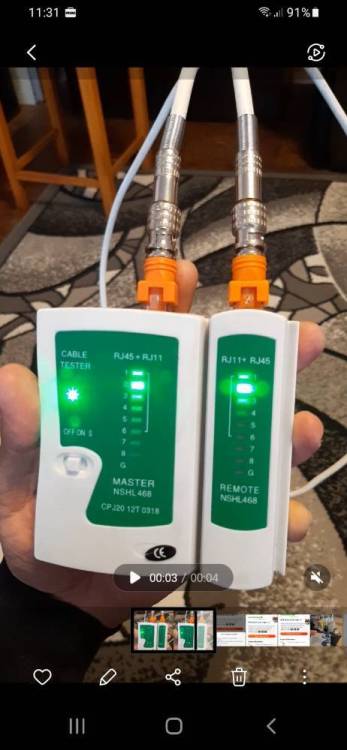

Купих си rj45 to bnc конектор които се свързват към лан тестера и по този начин се тествал коаксиалния кабел,но защо светва само 2 краче а кабела работи.Не трябва ли да светнат първо и второ краче,така все едно работи само единия проводник.
Каква е целта на уреда, какво искате да проверите ?
В случай ако търсите точно определен кабел, може от едната страна да се закъси масата с жилото и от другата страна където се чудите, кой е кабела с мултицет на опцията за късо/пищялка да прозвъните кабела. Разбира се стига това да целта на уреда, който сте купили.

Лан тестера е около 20 лв с които измервам лан кабелите,тия конектори са около 5 лв 2бр от алиекспрес реших да ги пробвам за удобство но явно няма да вършат работа.Знам за този метод за измерване и май е най точен.

Всъшност, този метод не е много точен - може да има "късо" някъде по дължината на кабела - мултицета пак ще пищи, но кабела няма да работи.
Правят се BNC "тапи" с различно съпротивление - примерно 1, 2, 3, 4 .... kΩ, и на другия край мериш съпротивлението - така хем знаеш кой кабел, къде излиза, хем разбираш, дали е прекъснат или е окъсен
