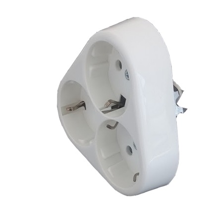

преди 6 минути, цър-вул написа:
Може и с
res_807fe336c30aac12483bdfe85c0799ad.jpg?width=450&height=450&hash=407A2E088638FEB345C939C1E116A029
и
Може но до колкото знам тези приставки не са много читави. Двойния контакт е по добре. Може и да греша, но аз лично избягвам да ги ползвам.
преди 3 минути, hjhj написа:
На кое викаш приставка? На контакт 3-ка за единично гнездо/конзола?
ПП У нас ни един от тях не е дефектирал за доста години
На кое викаш приставка? На контакт 3-ка за единично гнездо?
Да. точно на това. Вярно, че няма да понасят голямо натоварване, но въпреки това са си малко рискови. Може и да им, читави, но масово продаваните откъдето много хора ги взимат (магазин тип левче) не струват.
преди 2 минути, цър-вул написа:
Значи и предлаганата от теб двойка е приставка...
Е как на двоен контакт, който се свързва диркто с кабелите и се стяга яко, да се нарича приставка.
Както ти викаш на троен контакт, който се свързва директно със захранващата мрежа...
Баси, имам у нас монтирани 4 такива, ти си седнал да казваш на черното-бяло...
преди 7 минути, цър-вул написа:
Грешката е моя, видями се от този вид. https://bazar.bg/obiava-35057031/razklonitel-4-gnezda-direktno-na-kontakt-digital-one-sp00277-bez-kabel-bial-coupler
Извинявам се.
