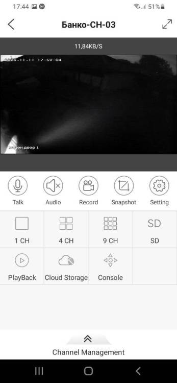

Защо не ми се включва нощния режим на една от камерите едната снимка е на тъмно а другата с включен прожектор.
преди 33 минути, valyo_93 написа:
А какво очакваш да стане. С такова обяснение - фърлям боба!

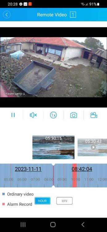

Като видиш при нормална слънчева светлина изображението, ще рабереш дали проблема е от това
преди 9 минути, valyo_93 написа:
През деня си мисля че снима нормално
Да, така изглежда. Тогава, каквъв е проблема? На първата снимка (без осветление) - нещата също са ОК. Какво очакваш с този прожектор да се случи?

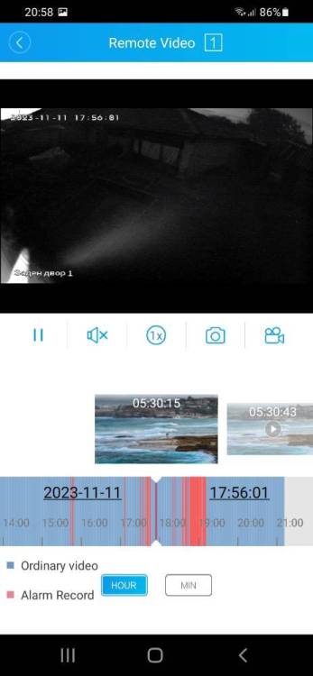

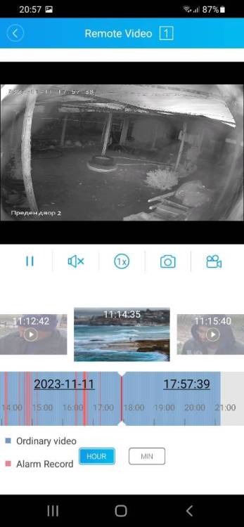

Искам когато забравя да цъкна крушките да имам някаква картина когато ги монтирах снимаха добре а сега се вижда само това.Другите ми камери снимат добре а на тази нищо не се вижда.Прилагам ти снимка вечерно време от едната камера и от друга също моя камера.
преди 5 минути, valyo_93 написа:
Сменя я тази и толкова - явно се бърка от прожектора. Или опитай да осветиш сериозно полето за анб'юдение

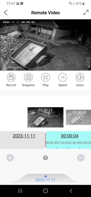

Къде го видя това? Мисля, че снимките са в обратен ред постнати. Първата е с пуснати прожектори и има картина, а втората/тъмната/ със спрени прожектори, където не му сработвва IR!?
преди 20 минути, JohnTRIVOLTA написа:
Да точно така е
