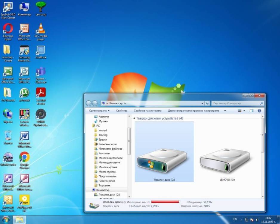

Здравейте !  От известно време насам, компа ми почна да прави едни въртели и не знам, как да ги реша. Диск С е постоянно препълнен на 96 %, без значение, какво правя. Дори и нищо да не правя.  Оглеждах го много пъти. Стандартните папки.  Не виждам, кое да заема толкова място. Не играя игри, торенти рядко свалям. Няколко пъти анализирах и дефрагментирах диска, не помогна. Сканирах с антивирус и Спайбот, и това не помогна. Компа ми се тормози и е претоварен. Редовно замръзва. При влизане в стандартни сайтове - Фейсбук, Дневник и т.н. замръзва, зацикля или направо изключва браузъра. Задъхва се. Особено, ако има някакви зареждащи приложения - реклами, стрийминг и т.н. Поне така ми се струва. Но това едва ли е причината диска да е постоянно препълнен, дори да не влизам никъде. Някой има ли идея, какъв може да е проблема ?  Ако съм пуснал темата в грешен раздел, моля коригирайте.

В тези папки които съм отбелязал има ли файлове?

Изтеглени файлове и предпочитания са празни.
преди 3 минути, tulski написа:
В другите папки има ли файлове които да са заели паметта ?
Аз бих почистил AppData\Local\Temp, там обикновено се събира доста информация.
Освен това програмите за почистване често забърсват и неща които не трябва.
преди 4 минути, tulski написа:
Провери в потребители Appdata-Local- папката temp. И в windows папката провери папка  prefetch и temp дали са пълни.

Гледам скрийновете пише че диска е 60гъбки, това говори за стара система, може и диска вече да е взел дал.
