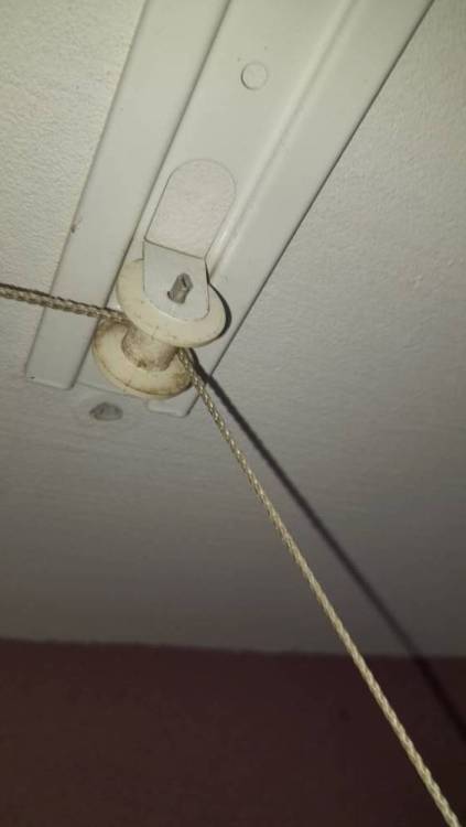

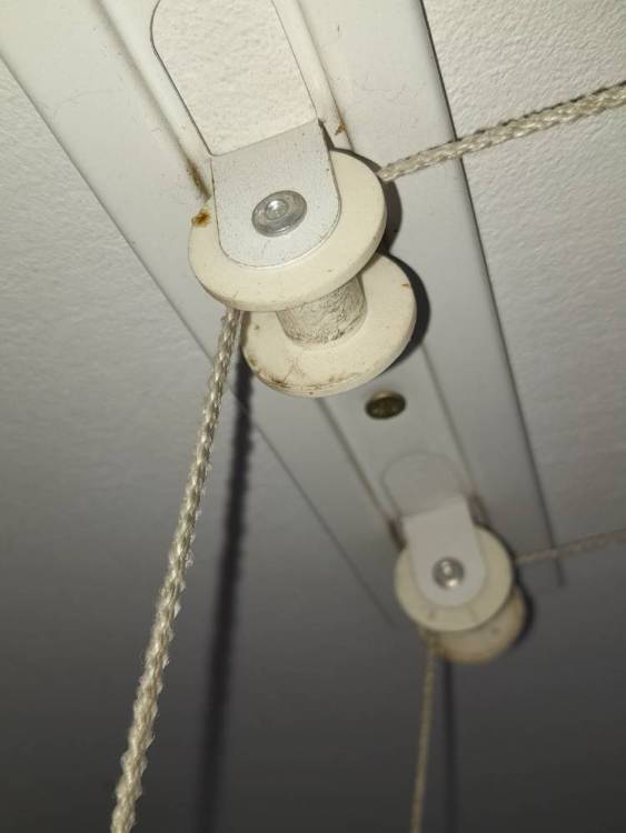

Здравейте искам да си сменя някои макарки на таванния простор, тъй като една макара е износена до нитчето на което се държи и важето трудно се движи. Взех РЕЗЕРВНИ и тук срещам трудности  не успявам да изкарам нита нито с чукане нито с клещи, не открих видео материали или каквото и да е по темата ... прилагам две снимки на въпросната макара и нит ако някой си е сменял да сподели. Аз не се сещам за нищо освен да го режа.
С флекс режеш и с дрелка, пробиваш. Даже можеш да сложиш болт с гайка и шайба, за да не се случва подобно нещо в последствие.
Прилича ми нита ти на алуминиев. Виж как е смачкан от едната страна. Трябва според мен с клещите да му възтановиш цилиндричния вид и така ще излезе лесно.

Да алуминии трябва да е но не става пробвах го този вариант и не постигнах успех твърдо е , ще трябва да го срежа .
