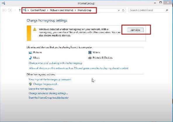

Control Panel>Network>HomeGroup>Create>Next>В излезлия прозорец, виж да ли всичко ти е на Shared>Next>Излиза ти парола
На другия лаптоп
- Control Panel>Network>HomeGroup>Windows detect... >Join now> Поставяш паролата която излезе, на първия лаптоп>Finish
В експлоръра на първият лаптоп,менюто/дървото от ляво ти излиза втория, като HomeGroup
до тука всичко е ок излиза ми парола това го правя на стария лаптоп с  win 8.1  но на новия лаптоп няма изобщо меню как да се създаде мрежа нищо не излиза липсва такава опция
HomeGroup на Windows 11 няма

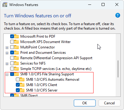

при мен изобщо не излиза така home group на win 11 при мен няма изобщо като го напиша не излиза нищо както и домашна мрежа ако на пиша,както и да е отказвам се
Най - вероятно не ти е активирано SMB.
