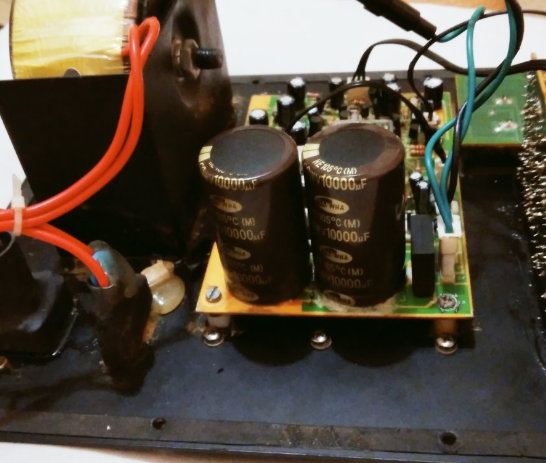

https://postimg.cc/YhVh1Nht
https://i.postimg.cc/ZR6CddZh/2.png
Десния кондер в случая е новия/сменен, а в ляво е стария. Моделите и параметрите са същите, но тъй като стария е слаган преди доста години се различава малко на вид. Усилвателя е сглобен и нямам възможност вече за по детайлни снимки през деня. Релето го почуках малко отгоре и за сега не ми е правило проблем, но очаквам пак да се повтори. Някой път, като не върви по-дълго време и при първото пускане стържи релето преди да се ''отпуши'' и щракне. Вече ми писна от разглобявания и тестове и най-много да му сменя и другия кондер след време, ако евентуално е от него и не се ''разбират'' с новия. :)
