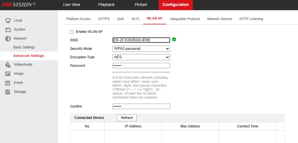

Това не е 100% правилно да се каже. Камерите на hikvision с който аз работя и имат безжична връзка поддържат пълно настройване през hik-connect през телефона. Можеш да настройш каквото си поискаш включително да ги закачиш към рутер. Когато ги пуснеш за първи път те имат нещо като hotspot . По подразбиране ако не ги закачиш към AP , тяхното собствено AP е пуснато и можеш без проблеми да се закъчиш към него - паролата е 12345
Прилагам снимка за някой по не-образовани и игнорирани от мен колеги :)
И какво ти пречи да им набиеш статични частни IP адреси и да ги навържеш през обикновен суич?
