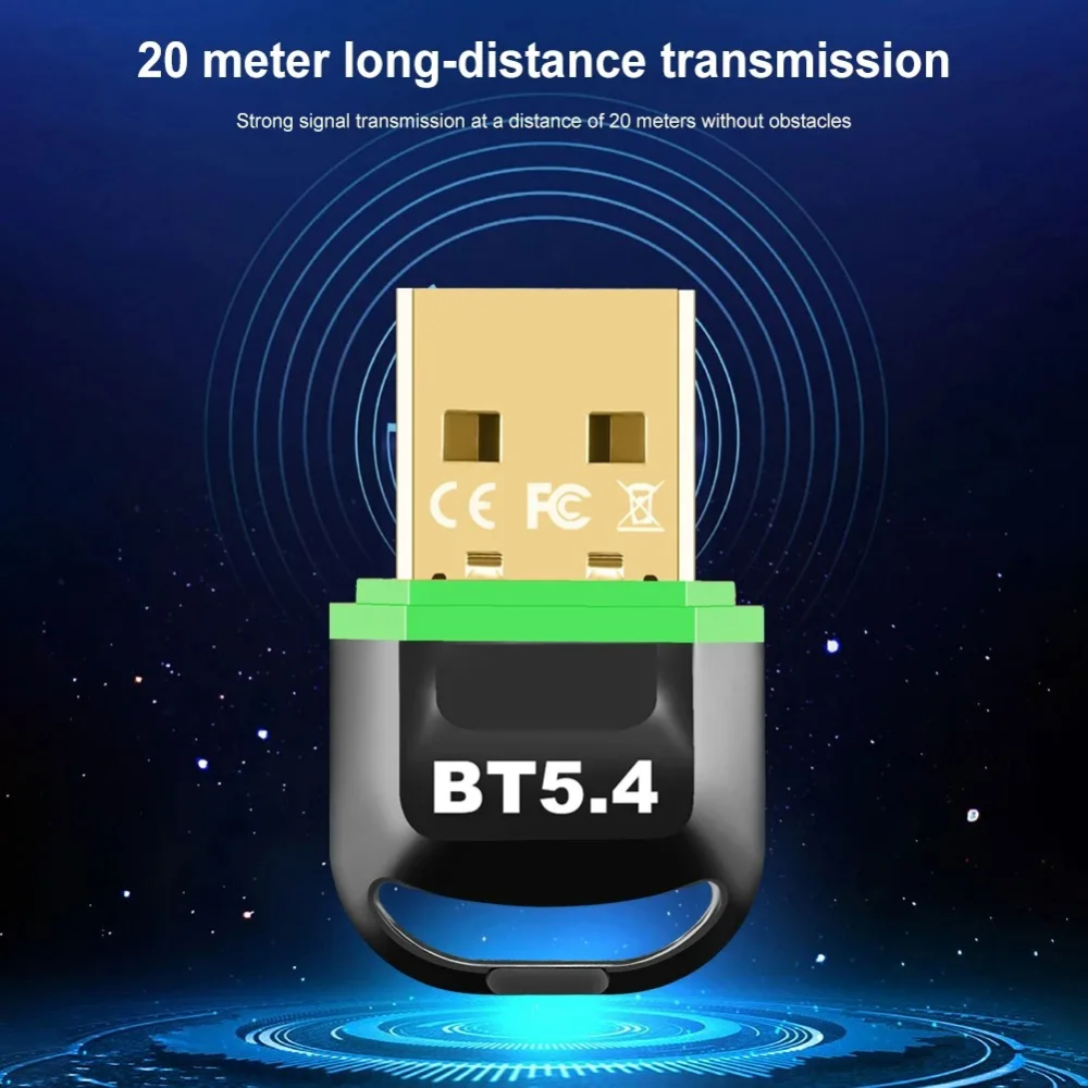

Вариант е с един USB Bluetooth dongle за 5-10лв, забраняваш вътрешния Bluetooth адаптер Intel...
преди 5 часа, MasterData написа:
и си решаваш проблема.
https://www.aliexpress.com/item/1005006462190827.html
преди 13 часа, цър-вул написа:
Вариант е с един USB Bluetooth dongle за 5-10лв, забраняваш вътрешния Bluetooth адаптер Intel... и си решаваш проблема.
Няма нужда от забраняване - просто ще избере външния адаптер!
