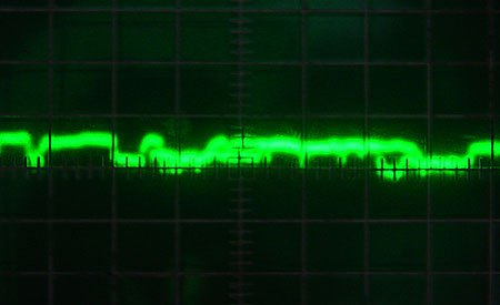

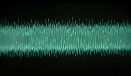

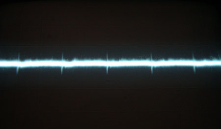

Понеже Profruit отвори дума за осцилограми,нека да онагледя положението при "жълтите" и при марковите захранвания -
При китайските захранвания изходните напрежения изглеждат така -
При марково -

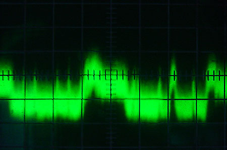

При натоварване на 50% от мощността и активност на харда изглеждат така -
китайско
Марково PSU -
Предполагам,че осцилограмите са достатъчно красноречиви,за да те убедят да отделиш 25-26 $ за Fortron 300W - пък и доброто захранване никога няма да бъде излишно :)
