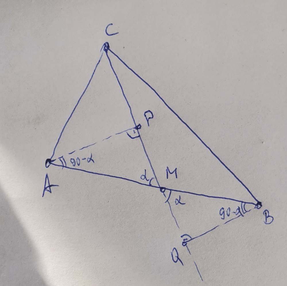

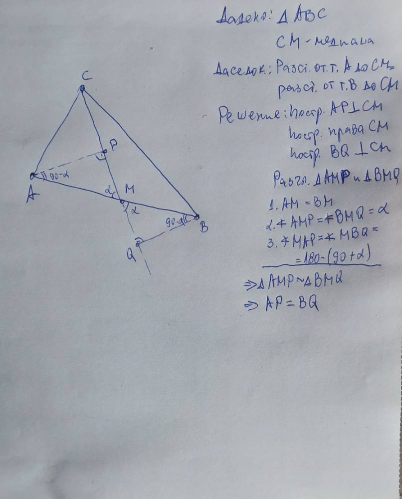

Моля за решаването на текстова задача за 7 клас
В триъгълник АВС СМ е медиана. Докажете, че върховете А и В са на равни разстояния от СМ.

Написам съм по-горе коректно описание за решаване на задачата. Щом не си съгласен с него, напиши ти решение, а не само да лаеш месечината!
Нека M е средата на страната СМ. Ще използваме свойството на медианата, което казва, че медианата разделя съответната страна на триъгълника на две равни части.
Тогава AM=MC , BM=MC.
Така, AM=BM, което означава, че върховете A и B са на равни разстояния от M, което трябваше да се докаже.

Тцъ - разстояние от точка до права е перпендикулярът, спуснат от точката към правата. (Виж т.3 по-долу)

В твоя случай най-малкото в условието трябва да бъде казано "правата СМ".
Както е описано, трябва да се има предвид "отсечката СМ".
Никой не ти e забранил допълнителните построения, т.е. отсечката да се продължи до права. Дори в случая е вектор с начало т.С и посока CM

Ето така развита задачата, покрива всички критерии за оценяване.
