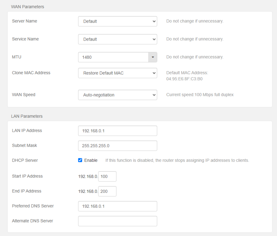

Пинг от компютъра иначе от рутера не може. Никъде няма такава опция. Така при същия ТТЛ през стария Д-Линк сичко си работи. Няма как да променя subnetmask защото сичко е автоматично. Това са сички настройки които дава:

преди 8 часа, saaandooo написа:
Малко бавно действам. Извинявам се.
"Няма опция" и "не мога да я намеря" са много различни неща!
Пп. Пж ходразбиране маската е 255.255.255.0.
Цъкнах и прегледах всяко меню. Много семпла работа. Уви нито пинг нито маска.
