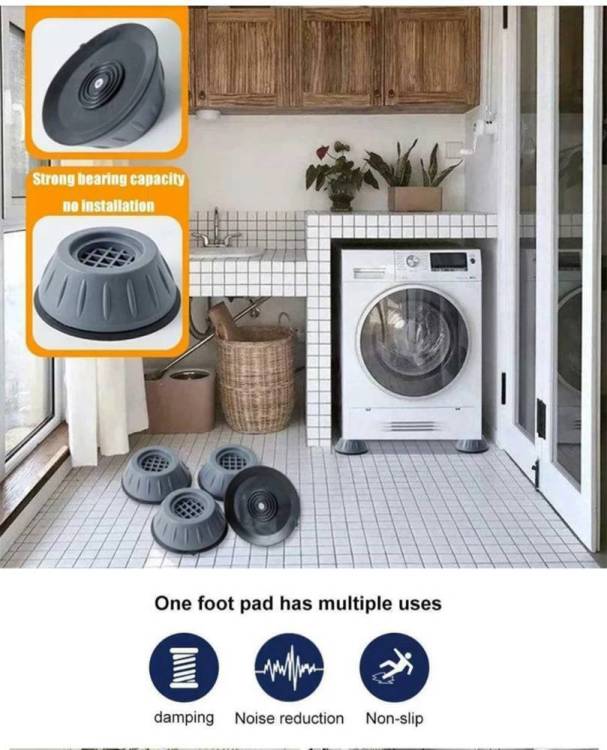

Препоръка за подложки на пералня
Здрасти търся някакви подложки за крачета на пералня с който тя да не се хлъзга при центрофуга. Мярнах някакви, но не знам до колко са ефективни. Оставям снимка на примерни...
Когато подът е здрав, стабилен и пералнята добре нивелирана - може и без подложки.
Ако е някоя от старите, които ходят и да простират, може и да трябват. Иначе е добре да се провери дали е нивелирана и добре стабилизирана.

Ти сигурен ли си, че проблема е в нивелацията? Защото на моята и купих 4 вида подложки, включително и една с размерите на пералнята (60 на 65 см. нещо такова) и накрая се оказа проблем с единият амортисьор на барабана.

Старата ни пералния си се разхождаше из апартамента доволно колкото и да я нивелирах. Крачета не съм пробвал, но пробвах с подложка което нямаше никакъв ефект.
Съмнението ми за това и поведение беше в малката и дълбочина, под 50 см.

Сложи подложките и я пусни да центрофугира празна. Ако започне да върви значи нещо не е наред.

Дал си си парите на вятъра! Ако амортисьорите са ОК, опитай се на промениш нивелацията - например леко напред (към вратата) или назад от идеалното равно, защото има разлика в тях. амортисьорите са двойно действащи - има съпротива и навътре и навън. Подложките са ала-бала (търговия като хранителните добавки).

Тези ала-бала вече пета година удържат пералнята да стои стабилно. А без тях (тогава нова) не беше така!

В крайна сметка тези подложки са на  50/50 ефективни.
1.Когато има достатъчно дрехи е стабилна и не се мести в този случай са ефективни.
2.Ако има малко дрехи под килограм то не са ефективни изобщо повече вибрации и се мести с подложките..
Като цяло подложките повдигат и  вероятно е нормално когато е по празна да се случва това...

Е то няма как да няма вибрации, въпроса е да са по-малко, от колкото без крачетата.

И пак ще опрем до нивелирането...

Ти направо се гавриш!!!!!!
Къде в инструкциите на пералнята прочете за програма под половин доза пране?
