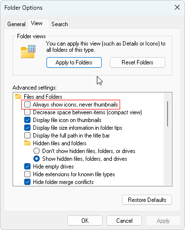

Променете изгледа - да се виждат миниатюри вместо икони
[Winkey]+[R] ->напиши/постави control folders-> [Enter]
Махни отметката на Always show icons, never thumbnails
пробвах различни варианти с отметките, не се получава. Някъде сигурно бъркам :)

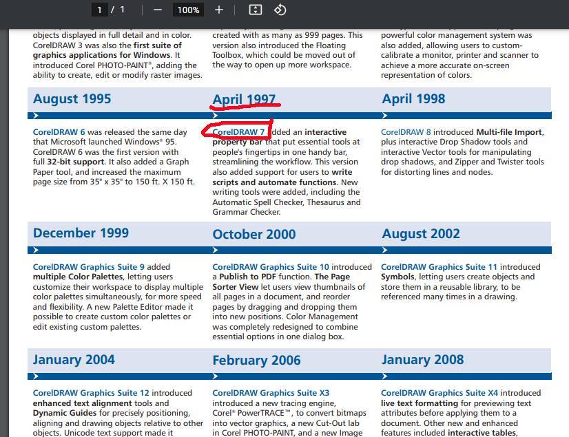

Извинявай, че се намесвам, ама....едва ли това е проблема.... Това си е бъг повечето версии на Corel - просто тия, така и не си оправиха софтуера - нито за Win, нито за Mac..... При определена комбинация OS+soft ver... не става и не става. Това е откакто излязоха т.нар. "Х" версии на Corel
Ама това е CDR v.7
Дълбоко се съмнявам....авторката бърка нещо версията на Corel. CorelDraw 7 излезе по времето на NT4...някъде 96-7 ма година - абсурд да тръgне на W10
Сега пробвах и Х6 (ver.16) - нито в 7 нито в 10 мога да го накарам да записва миниатюри....и ОС да ги визуализира
