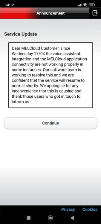

Получих и това съобщение.
Възможно да е съвпадение и да се филмирам, че е от рутера проблема... (не съм ги ползвал тия климатици повече от 6 месеца)

В интерес на истината, може би трябваше да се обадя по-навреме вчера. Тактично си замълчах от страх, че ще кажа грандиозна простотия, за смях на гаргите. :D Обаче, когато прегледах документацията на WiFi модула му (беше под формата на "разкази в картинки" тая документация), неговият сценарий с диодите, дето мигат през 5 секунди, беше описан най-накрая и предложеното решение беше "Check DNS settings", което означава, че модулът не може да достигне до сървъра на Mitsubishi.
Ама той има достъп до форума през този рутер, т.е. DNS-ите му работят. Само климатикът не ще да се свърже. Пък шансовете да се срине цялата облачна услуга на доставчик (и никой да не е разбрал) е 0,0001%. :D В крайна сметка, виж какво се оказало. Те пак добре, че публично са си признали и са си уведомили хората.

Да, това е другото, което направи интересно впечатление. Ако мониторингът им не е хванал проблема, той най-вероятно се дължи на blacklist-ване на определени IP адреси, принадлежащи на екзотични държави. С MikroTik и Виваком имаше такъв проблем миналата година - половината от кеширащите сървъри на Вива бяха вкарани автоматично в черния списък на MikroTik, няколко месеца им отне да го оправят. Симптомът беше сроден - ако си с DNS-и 212.39.90.52 и .53, не можеш да отвориш сайта на производителя, нито да ъпдейтнеш рутера си. Ако минеш на старите .42 и .43, или направо ползваш тези на CloudFlare и Google, няма драма.
Интересно, ако се опита да свърже климатиците към хотспот на някой телефон, който е на Yettel или A1, дали пак ще има същия проблем. Т.е., дали е проблем само с конкретен оператор, или е национална драма. В съобщението от поддръжката им пише "в някои региони", дано не е евфимизъм за "цял свят". :D
интегрирането на гласов асистент и свързаността на приложението MELCIoud не работят правилно в някои
случаи
Дали са DNS сървъри, дали са IP ranges...тайна
преди 13 минути, цър-вул написа:
А, "в някои случаи" било, не "в някои региони". Не погледнах съобщението, карах по памет. :D Тъй, де, ясна е работата.
