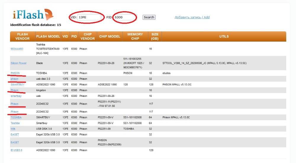

В предишна тема тук ми препоръчахте инструменти от usbdev.ru и там успях да премахна "write protection" 64Gb флашка. Сега искам да направя същото упражнение на 256 Gb флашка, но в руският сайт не намирам нищо за този контролер. Предишната флашка беше PS 2251-07 V и помня, че пробвах доста инструменти. Една омазах и една стана сполучливо. Ако някой може да даде информация ще съм благодарен. Това са даннине на флашката :

Благодаря, но тук намирам само информация с кой инструмент евентуално може да стане. Единият в момента го пробвам. После мога да опитам с MPALL 5.13.5C, но по спомен беше голяма играчка с библиотеките...пробваха се наред и която стане
П.С. Току що погледнах в usbdev.ru, че този инструмент не поддържа PS 2251-09 контролер

Ако не успееш - на сайта дето съм ти го дал може да опиташ да потърсиш VID и PID. Има 5 броя Phison.
С инструмента преди да започна погледнах настройките и за капацитета беше на "Auto". След като завърши процеса (мнооого дълъг) флашката беше на 32 Gb. Сега поставих настройката на 256 Gb и я пуснах отново. Да видим какво ще стане
