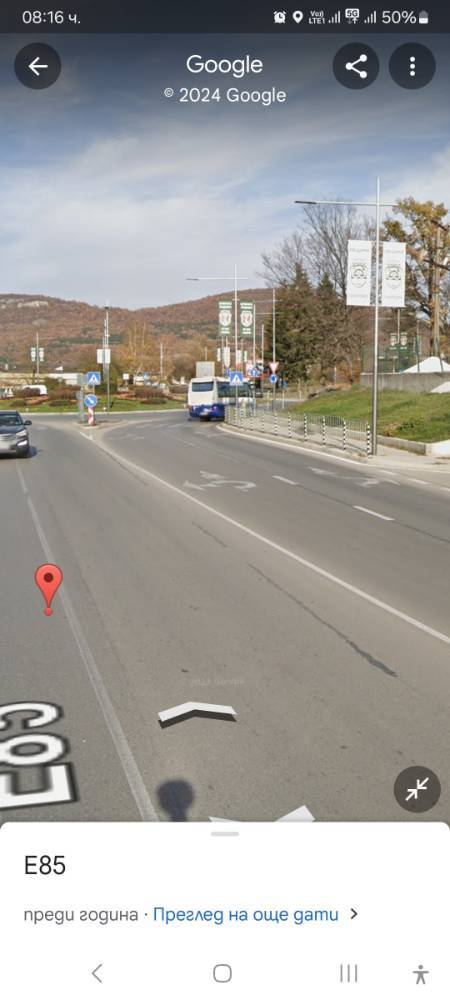

Кажи къде е това кръгово. @jhoro показва някакво, но не мисля, че го е на целил. Аз заложих, че е в Пловдив, където старо обикновено кръстовище е претворено в кръгово. (Затова и някой не е сменил маркировката.)
П.П> Такива кръгови кръстовища се правят или стари кръстовища се претворяват, за да се ограничи скоростта на движението принудително. Това е нещо като полегнал полицай, но в случая е полегнала цялата полицията. Писнало им е вечерно време да ги вдигат от ППЗ за ПТП-та с жертви. :)
Сливен, Розова градина. Казуса е почти същия!
https://www.google.com/maps/place/Розова+градина/@42.6779271,26.3253838,183m/data=!3m1!1e3!4m6!3m5!1s0x40a62740ed1781b3:0xf54218fa24a175fc!8m2!3d42.678131!4d26.324984!16s%2Fg%2F11h81m6d1h?authuser=0&entry=ttu
На всички изходи и входове на кръговото има пешеходни пътеки. Постоянно става задръстване вътре в кръга. В час пик пък е много весело. Всичо е против правилата, но общината е решила, че така трябва да бъде. Пък за синята зона нямам думи, парко места има преди всеки завой, точно преди и след всяка пешеходна пътека. Тия коли вече не трябва да ги караме ами трябва да ги бутаме.
