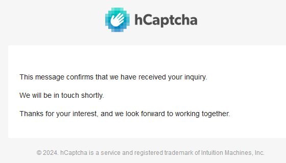

Ами тея още се мотаят и не ми пращат нищо...
преди 32 минути, Т.Христов написа:
Gmail, няма го и в спама ... :brickwall:

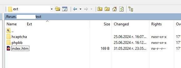

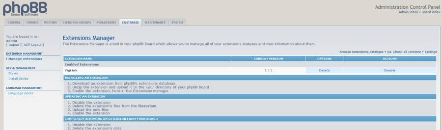

Качих папката. В Админ панел не се появява нищо. И в полето Extensions Manager няма нищо също.
Извинявай допуснал съм малък пропуск, добавките трябва да с в папка с името на създадетеля...
Ето следвай стъпките(Удебеленото е точното местонахождение което трябва да има тази добавка :
  • Download the latest release
  • Decompress the *.zip or *.tar.gz file
  • Copy the files and directories inside {PHPBB_ROOT}/ext/alfredoramos/hcaptcha/
  • Go to your Administration Control Panel > Customize > Manage extensions
  • Click on Enable and confirm

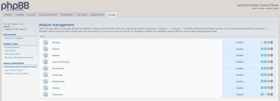

Гръмна -
Fatal error: Uncaught phpbb\language\exception\language_file_not_found: Language file ./../ext/phpbb/viglink/language/en/info_acp_viglink.php couldn't be opened. in /home/progo3ox................
след като го изтеглих от - https://alfredoramos.mx/hcaptcha-extension-for-phpbb/
И НЕ ИСКА ДА СЕ ОПРАВИ, МАКАР ЧЕ ГО МАХНАХ !!! :brickwall:

Аз лесно ще преинсталирам форума, той така и така си е нова инсталация. Само не разбрах - папката ли съм объркал или мода е дефектен?
