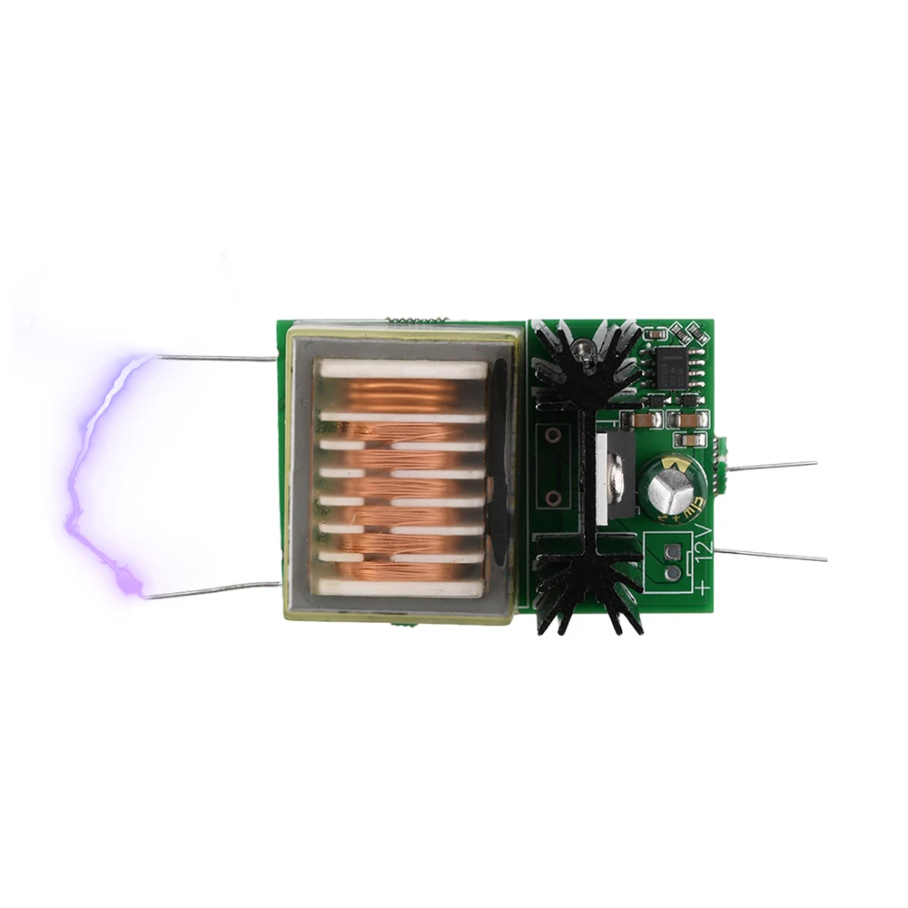

дъговата верига
защо дъговата верига за 5 волта има този елемент, а този на 12 волта го няма
Питам защото смятам да си правя лампа за трепене на насекоми
елемента
5 волта
12 волта

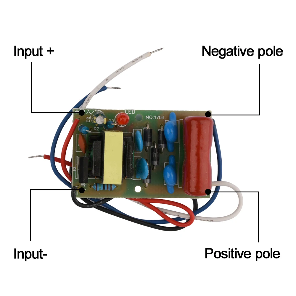

Защото са използвани две коренно различни схеми. А елемента е метализиран полипропиленов кондензатор.
а ако сложа такъв кондензатов в края на 12 волтовата, ще има ли някакъв ефект вътху схемата
като се пипне този кондензатор, яко бие ток а е само 5 волта
OMG яко биели 5-те волта :yanim:
Доста повече от 5 волта имаш на кондензатора, имаш генератор после трафчето вдига напрежението после има допълнителна схема от три диода и 2 кондензатора която освен че изправя тока увеличава напрежението три пъти и това напрежение зарежда големия кондензатор  докато втората схема вади променлив ток без да се изправя и затова няма смисъл да се сложи кондензатор на изхода.
значи едното е за променлив ток а другото за постоянен - китайците пак лъжат
гледам че на променливия има радиатор явно грее повече
купих си за 5в една лампа, а 12в ми е по удобно - и си мисля да подменя електрониката
на кондензатоrа накрая пише 2000V ( 2KV )
на това пише постоянно и няма кондензатор
Имаш доста неизвестни.
Каква решетка ще спретнеш, за да постигнеш пробив/разряд.? На първата чукачка максимума е 1.5mm, та не е ясно що за плячка ще трепеш.
15кV-та самоделка освен да упражниш уменията си по запояване за друго не става. А да, можеш да си направиш йонизатор на въздуха. Това е генератор инвертор без никакви защити по изход и леко да го претовариш или на късо в гюма.
