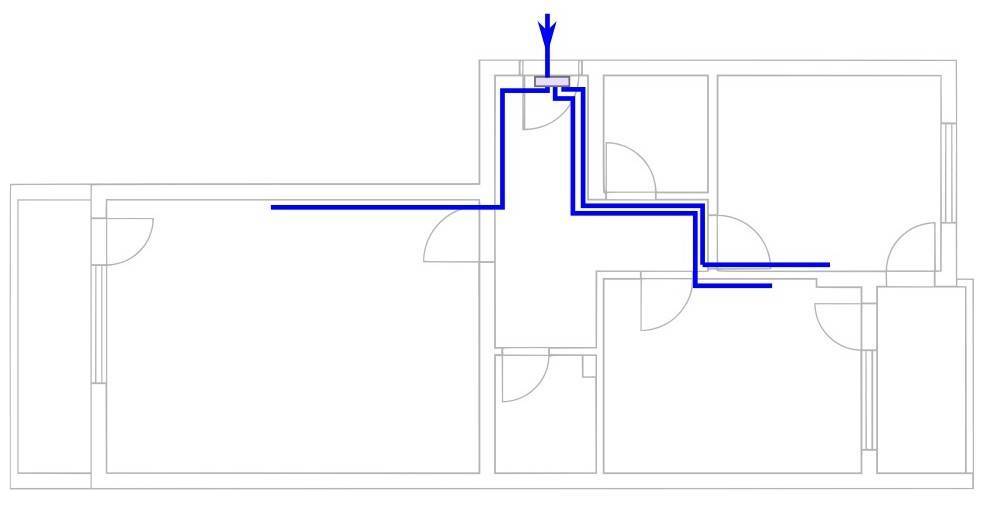

Бих искал да помоля за съвет. Скоро трябва да сключа договор с Виваком за интернет и телевизия в нов апартамент. Проблема е, че не съм работил с тях и не знам, как изграждат мрежата към телевизорите и компютрите. Апартамента е с 3 стаи, като във всяка от тях искам да ползвам телевизор и кабелен интернет. Строителя вече се е погрижил да осигури по един Lan кабел за всяка стая - прилагам картинка, която показва окабеляването в момента. Имам няколко въпроса на които поддръжката на Виваком не можа да ми отговори. Желанието ми е да имам локална LAN мрежа и да достъпвам всеки от компютър отдалечено. Компютрите общо са 3, като ще има кабел и към WiFi рутер (mesh). Един от компютрите ми е файлов сървар за снимки и документи на семейството и искам да е видим само в тази мрежа. Искам да си ползвам и Deco меш с 2 устройства. Не ми е ясно, дали мога да отделя кабелната ТВ от LAN мрежата с наличното окабеляване в стените или трябва да пусна още кабели? Какви устройства трябва да си закупя - примерно muticast switch (1 или повече)? Много ми се ще да си изясня тези въпроси, преди да са дошли техниците и да са монтирали вивкомските устройства. Какво трябва да поискам от тях и дали правят изпълнения, различни от масовката? Надявам се някой да има опит и да може да даде акъл.

Много лесно-там, където ти е входа (стрелката) поставяш един суич, от неговите изходи захранваш трите линии за стаите. Във всяка стая линията влиза в нов суич, от който се захранва съответния компютър и IPTV приемник за телевизия. Така, че ще ти трябват четири суича, три приемника за телевизия. Относно компютърните мрежи и настройки-това са въпроси извън темата и се правят в самите компютри. Предлагам ти снимка на суича в стаята ,в която е компютърът, свързан по предложената схема. Двата жълти кабела са за други компютри. Рутерът може да го включиш в централния суич, за да е наличен и за трите стаи.

Panzer 4, благодаря ти, брат! След обясненията им и аз си помислих за тази схема с 4 мултикаст суича, рутер и 3 тв приемника, но ми се струва доста оverkill и мислех, че може да има по-интелигентен вариант. В краен случай ще завия на там.

Аз две неща не разбрах от цялата работа - какво е "мултикаст суич" и как пускаш по един проводник мрежа?
Иначе, от приложената схема не ми става ясно синята стрелка какво е. Строителят е прокарал UTP през стената ли? Защото Виваком ще поискат вероятно да ти копнат стената и да влязат с оптика, ако пускат FTTH. Ако са захранили само сградата с оптика (FTTB), а към клиентите разхвърлят мрежата по мед, тогава си ОК. Ако влязат с оптика у вас, ще искат да я изведат някъде, където имаш ток за оптичния им терминатор и за рутера.
Не е лошо и да провериш какви са кабелите, дето ги е дръпнал строителят, както и да им се измерят съпротивленията. Защото:
1. Строителите гледат парата, а не качеството. Често полагат възможно най-евтините кабели (алуминий) за мрежа и няма да видиш гигабитови скорости, а също ще започнат да ти прекъсват връзките след време.
2. Дори и SSTP кабел е безсилен срещу малоумието на Асан с гипсокартона. Минават с картона, затварят без да гледат, натискат кабели по профилите на конструкцията зад картона, минават през тях с рапидите, вземат гюндюлюка и дим да ги няма. А подире им после, ни ток, ни мрежа.
Та, провери си кабелите и си изясни с Виваком как ще влязат - FTTH или FTTB. Оттам вече си крой плановете за вътрешно оборудване. Deco-то ше си го ползваш, нямаш ядове. Ама ако искаш да делиш мрежи, купи си умен рутер с подробен файъруол (ако не Микротик, поне нещо за OpenWrt), не сапунерки.

Не съм мрежов специалист и може да говоря глупости, но мисля, че мултикаст суичовете имат опция за IGMP Snooping. Така няма да наводнява цялата мрежа с тв-сигнала, вързана към суича. Извинявам се, ако си въобразявам!
Относно мрежа по един проводник - сините линии са кабелите от разпределителната кутия, до розетките по стаите.
Да, преполагам, че случаят е такъв, защото в сервизното помещение на първия етаж има вече оптични устройства на Виваком. А по комшиите, които вече са се нанесли няма опънати кабели и най-вероятно ползват розетките по стаите за телевизорите. Но не те разбрах, какво значи, че съм Ок.
Тия дни ще ида да проверя, дали имам сигнал по розетките. И ще опитам, да разбера, какви точно кабели са ми пуснали.
Rammkopf, много ти благодаря за инфото и съветите!

А, ако говорим за IGMP, това го могат умните суичове (не всички, но повечето). Ако телевизията идва като OTT, каквото е EON, не мисля че имаш нужда от IGMP. Обикновен неуправляем суич ти е достатъчен. Онова беше за старата им IPTV услуга, която вече не се предлага, доколкото знам от Виваком.
Казах, че си ОК, защото ако наистина оптиката е само до сградата, а до теб ще стига ethernet, то вече си им осигурил "входа" и Вива няма какво да дупчат. Просто трябва да се закачат за твоя кабел, който влиза в апартамента.
Така, както го разбирам от картинката, някъде над входната врата имаш 4 висящи кабела - един, който влиза от стълбищната площадка ("входния" кабел за доставчика) и още 3 кабела, идващи от стаите. Кабелът за Интернет ще трябва директно да влезе в рутер, т.е. на това място в антрето трябва да имаш и ток. Обаче, ако си вземеш жичен рутер със захранване по PoE (MikroTik hEX или hEX S), ще можеш да захраниш рутера директно през мрежовия кабел от която и да е от трите стаи. Не ти трябва рутер с WiFi, понеже искаш да си ползваш Deco-то - идеален сценарий за hEX. :)

Да, правилно си ме разбрал. И сега ми се доизясни. Да, предполагам, че ще ползвам EON. Но WIFI-а ми е по-малкия проблем. По-големия е, как оптимално да осигуря кабелна връзка до компютрите в 3-те стаи и едновременно с това да имам и ТВ в тях. До колкото разбирам или трябва да ползвам една каруца суичове, или трябва да дублирам кабелите до стаите. Вече съм си пуснал захранване в антрето близо до кутията - с флекса си изкопах канал и всичко беше в мъгла :).

Ааа, не, не, тая фина фракция да я дишаш, хич не е оферта. Стига си копал канали с флекса. :D Туй то. Кот' си направил - направил. Слагаш по един суич във всяка стая и си ти. Аз използвам едни елегантни и дискретни малки джвъчки на Ubiquiti - USW-Flex-Mini. Имат с 5 порта, имат и с 8, май и с 16, ама там вече никак не са дискретни. :D5-портовите се захранват през PoE или USB-C, като в кутията идва и адапторче с USB-C конектор за целта. Тези суичове са умни, но не се управляват през уеб. Могат единствено да се конфигурират през Unifi Controller, без значение хардуерен или софтуерен. Аз съм си пуснал един софтуерен на Linux, пуснал съм и тема във форума как се прави, стъпка по стъпка. За парите си, това са най-добрите all-around суичове, които съм ползвал. Дребни, леки, гъвкави откъм настройки и сигурни. И са симпатични.
