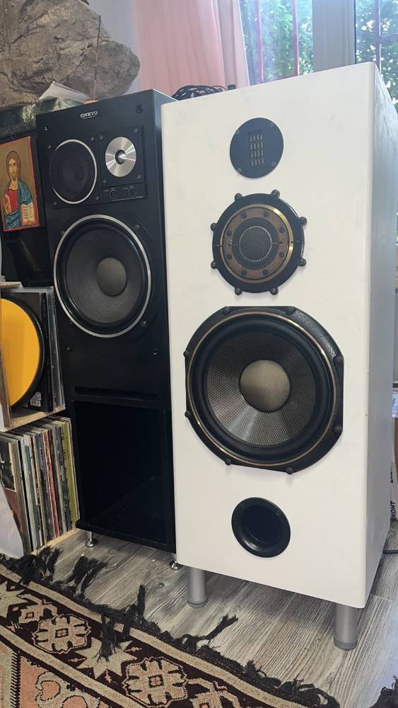

Здравейте!
след доста ровене и търсене на подходящи озвучителни тела се реших след изработването на двулентово тяло, сега да изработя трилентово. Събрах според мен доста добри говорители : бас DIATONE 120W , 12 ", с карбоново покритие на мембраната. в предлаганите от фирмата модели с тоя вид говорители среза е на 400 - 500Hz.  средите са от същата фирма и са едни от най-мощните с куполни мембрани покрити с плазмен Бор, 400-500 и горна закована на 5 000 Hz. Пищялките са лентови, от братята китайци с мощност 50W и свирят от 2,5 KHz  нагоре. в предишният ми проект един именит български инженер ми направи филтрите, но сега вече не му се занимава с изработка на филтри.  кутиите са изработени по размер на модела на басовия говорител с 30мм МДФ, като челната дъска е 50мм. изпробвах ги с филтри на ONKYO SC-600 и свирят прекрасно, но не искам да съсипвам работещи тела, защото при тях преизчислихме кутиите и от затворен ги направихме отворен обем и свирнаха страхотно. след като си реализирам проекта мисля да ги продам да им се радва някой.
Моля да ми препоръчате грамотен и коректен специалист.
Благодаря ви!
Захващаш се с много тънка работа. Струпването на един куп елементи с макар и страхотни качества в никой случай не е гаранция за получаване на добър продукт. Добрите тонколони, които съм виждал, са затворени- като натиснеш мембраната на големия говорител, тя бавно се връща.  Имам трилентови Хитачи, 80 вт, и с нищо не ги сменям. Определението "Висока вярност" не е измислица (Hi-Fi) ,но се постига в лаборатория, с много експерименти и уреди за измерване. Това, което правиш, ще издава лумтене и кой-знае какви изкривявания и ще става за непретенциозен слух. Все пак успех!
захванал съм се вече и няма връщане назад. прослушах няколко модела от различни марки и не открих нищо дето да ми допадне на изискванията и това бе причината да се захвана с тоя проект. Таной, Клипш, Пайнери и какво ли още не не мина през мен...
кутията е само за басовия говорител, тъй като средночестотния е в затворена метална кутия тип пресечен конус, а за лентовия не се изисква обем.  за да не думти съм ги облепил от вътре с технически дунапрен и има и вата на разположение при нужда

Търсете из продавалниците филтри свалени от тонколони с близки параметри на срез за тези високоговорители.

Този именит български инженер да не би да е случайно  Данчо Катранжиев? Ако е той, същият има и възможност и много добри познания по акустика, като изхожда от техническите характеристики на говорителите. Аз лично не съм очарован от говорителите, които си си избрал. Но опитай. То така човек придобива практика с много опити и постоянство. Тук също много ценни съвети може да ти даде   "AGD" и сигурно ще го направи след като ти прочете темата. Пожелавам ти успех. При наличните вече говорители не мога да ти препоръчам нищо.
Изработката на филтрите е фасулска работа, и аз мога да да ги изработя.
А изчисляването на филтрите вече си е цяла наука.За да се изчислят филтрите трябва да се знаят десетки параметри на драйверите/говорителите.
Щом ти харесват филтрите от ONKYO-то, дай на някой да ги копира.

Ванка! Наистина може и да е К. Янев, защото е много добър в акустиката и има голям опит. Познавам го лично и винаги съм се радвал, когато се срещнем. Аз съм му написал за човек от моя край евентуално. Нека ти използва линка и сериозно да се запознае със работата по тези въпроси. Щото бобини със жица всеки може да навива, но не е този главния отговор. Единствено да се набута със пари за 2-3 километра медна жица и кондензатори докато разбере, че не в това се крие истината. Не напразно по света се продават колони за по 60 лева и такива - за по 500000$ комплекта.
Правил съм много тонколони и филтри.Ето ти един калкулатор за трилентов пасивен филтър. , ето една готова схема на трилентов филтър Това са едни от най-ефективните филтри,но всичко зависи най-вече от характеристиките на конкретните говорители,които ще използваш.Винаги се получава така,че някои елементи от пасивния филтър,трябва да се корегират впоследствие,за да си паснат тези говорители,които си сложил.7d0cb4632b1a26832e0dd73704557dc0.jpg

Тази схема е изчислена за оригиналните им говорители.Въпросът на темата ти е:„Точните филтри за три лентова тонколона? “Но изглежда търсиш човек да ти ги направи...или греша?
