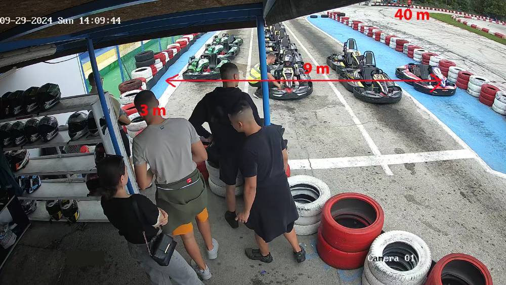

Като показвате снимки от камера, поне давайте някакъв ориентир за вида на камерата и оптиката, както и за разстоянието до обектите
Ето от камера 5 MPx/2,8 mm оптика
Ето и от мене една селска камера. Това е 4Mp / 2,8mm Uniview. Колата се пада на около 6-7 метра от камерата.
