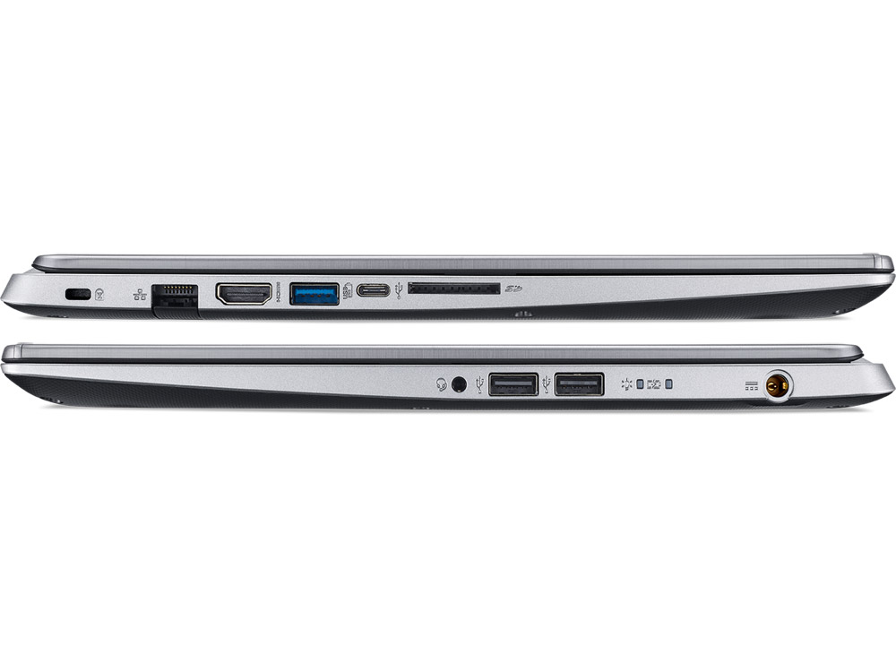

Аз виждам 4 USB порта. Кой точно не работи и какво точно искаш?
Или пък ти е повреден аудио изхода и питаш за звукова карта на USB?

Ето този порт не разпознава нито едно устройство. В сервиза, като го отвориха, ми показаха драснато отгоре, където вървят жици ли, какво са, явно там е прекъснато.
Ползвай другите портове. Ако ти трябват повече устройства да включваш в USB, търсиш USB хъб. Вече според предпочитанията има с различни версии на USB и ако е нужно с допълнително захранване.
преди 16 часа, musicmania написа:
Е като се вижда, защо не са го оправили?! Може и в лентовия кабел да е проблема.
