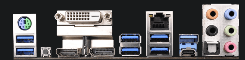

Имаш вградено видео в процесора Intel® HD Graphics 530. Можеш да премахнеш/извадиш 970 и да включиш кабела от монитора в букса на дънната платка. Пробвай с ниски настройки да поиграеш с вграденото видео.

Аз си поиграх известно време с ЦПУ видеото и то работи, но е ... гола вода принципно.  Видео картата не е пипана до момента по никакъв начин освен смяна на драйвери
