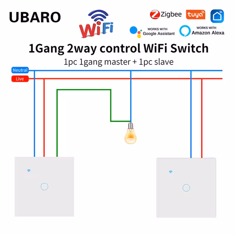

Не те ли устройва варианта, "класическа схема" (два девиатора и кръстат), с добавен един обикновен димер (с безжичен контрол)?
