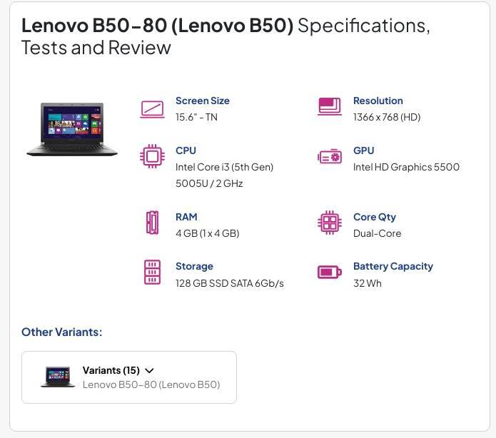

Тук намирам за лаптопа ти, че не поддържа такава резолюция, освен ако не си с външен монитор:
Lenovo IdeaPad B50-80 | Laptop.bg - Технологията с теб
Екран    15.6-инчов (39.62 см.) - 1366x768, матов
Даже вече са показали спецификация, не съм видял добре.

Няма как да си бил на по-висока резолюция, дисплея на лаптопа не поддържа такава! Може да си правил някакъв upscale, но тогава нещата биха изглеждали доста зле и размазани.
преди 1 минута, Raze написа:
Баси!!! Уби „всичко детско в мен“!!!
Пък аз се надявах ...
Дисплеят на лаптопа е проектиран за максимална резолция 1366x768. Въпреки че видео картата Intel HD Graphics 5500 поддържа 1920x1080 и повече, панелът на дисплея не е способен да покаже тази резолюция!
В Windows резолюцията може да бъде мащабирана софтуерно, като изображението се пренастроива и се "скалира" което често води до влошаване на качеството. Това обаче не означава, че физически дисплеят показва реална Full HD резолюция!:)
Хардуерните ограничения на дисплея не не позволяват по-висока резолюция, като например 1920x1080!
П.П. Софтуера позволява!
