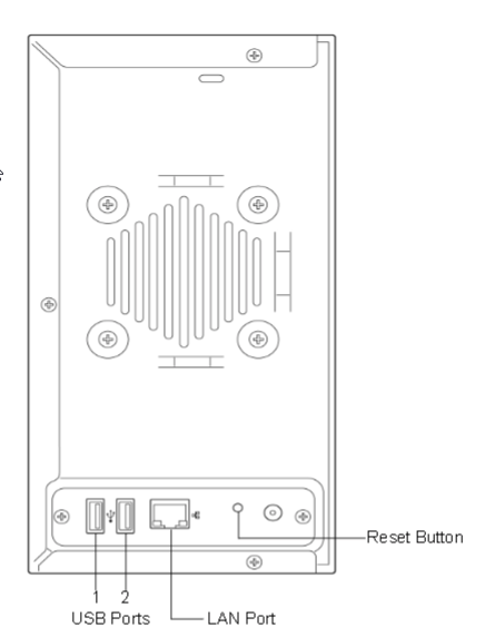

На гърба долу има Reset бутон. При включен NAS натисни и задръж бутона, докато System Status LED започне да мига.
Сървърът би трябвало да се рестартира.
В мрежата трябва да го видиш като BA-MAC адрес (последните 6 цифри от мак адреса на NAS-a)

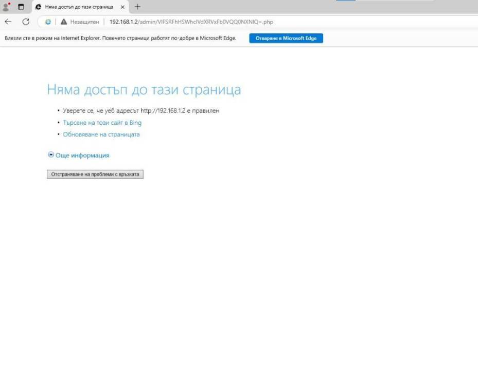

В мрежата не се вижда като устройство. Като сканирам с Advanced IP Scanner, се вижда това: 192.168.1.2    Segate Technology LLC    00:10:75:07:8D:16
В софтуера им има грешка. Пише "http:/host ip/". Ти нали пишеш в браузъра изрично "http://192.168.1.2/admin/онядълъгстринг.php" ? Ако не муказваш, че искаш http://192.168.1.2, Edge ще се опита по подразбиране да го отвори на https://192.167.1.2. Ако случаят е такъв, това е причината.
преди 5 минути, Rammkopf написа:
Да пиша си http://192.168.1.2/ .....................................

Какво съдържа отчетът за отстраняване на неизправности? Т.е. каква грешка
Отдалеченото устройство или ресурс не приема връзката
Устройството или ресурсът (192.168.1.2) не е настроен да приема връзки на порт "Услугата World Wide Web (HTTP)".
Свържете се с мрежовия администратор
Компютърът или устройството, с което се опитвате да се свържете не е достъпно, но не поддържа това, което искате да направите. Проблемът може да е свързан с конфигурацията или с ограничение на устройството
Що не му сканираш портовете, да видиш кой е отворен? Може да не е на :80, ами :8080 или някакъв нестандартен.
