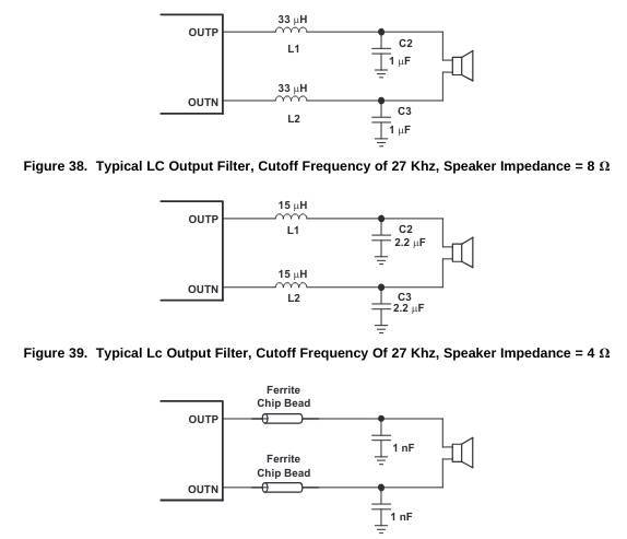

НЧУ е ClassD ,не е A-B ,та ако е с 33μH бобини на изхода и свърже 4 ома високоговорители със захранване 16-18V няма да свири дълго.

За пореден път показваш,че не разбираш какво говориш.Какво общо имат бобина на изхода,с успореден кондензатор,явяващи се пасивен нискочестотен филтър(трите схеми които си дал горе са точно това)?Да не би да искаш да му се чува само баса през говорителите? А иначе ще свири достатъчно дълго за тази малка мощност на усилвателя,стига да не е постоянно на макс.

Създават синусоидален сигнал на изхода.

Филтъра за модулацията ,пак ще напиша това е ClassD НЧУ ,ако не си го видял.

Виж сам в какъв филм се вкарваш.Преди говорителя на тази схема, са ти написали „Low pass filter“.Т.Е. пасивен нискочестотен филтър,който се слага отделно след усилвателя.Той не фигурира в неговия усилвател. През такъв,говорителят ще свири само бас.

В първият си пост схемата е от този усилвател TPA3110D2, защо мислиш съм я постнал ?
Би ли слушал НЧУ с правоъгълен сигнал на изхода и какво би се случило с високоговорителите при такъв сценарии?

Постнал си я,защото някъде си видял,че с такъв усилвател,плюс добавен нискочестотен пасивен филтър,някой е искал да си го използва за субуфър.А човека не пита за това.Той просто иска да си свърже два обикновенни широколентови говорителя.

Ето чети ,или пък продължи да спамиш и излагаш в темата.
https://www.ti.com/lit/ds/symlink/tpa3110d2.pdf
PS: филтъра за субуфер НЧУ е на входа му не на изхода.

В първия пост на темата има снимка на кит широколентов усилвател,изпълнен с интегрална схема,без захранване,без пасивен филтър,струващ 16 лева.Отделно се купува захранване. Поставям се на мястото на питащия,викам майстор като теб да ми свърже два говорителя към него.Прекарва ме да сложа отделен бас филтър,струващ повече от усилвателя и резултатът е,че ще слушам само буботенето на баса...,а музиката я няма...Объркал си се тотално.

Допълваш поста пак с грешни твърдения.В дадения от теб линк са ти го написали ясно: „TPA3110D2 15-W е стерео усилвател на мощност без филтър от клас D със Speakerguard(защита на говорителя от претоварване)“

Ще се случи каквото очакваш от усилвател клас D на Texas Instruments.
Компанията категорично заявява, че подобен импеданс е възможен.
The TPA3110D2 is a 15-W Class-D audio power amplifier. It is designed to drive BTL stereo speakers. This
device is able to use inexpensive ferrite bead filters at the outputs while meeting EMC requirements. The
TPA3110D2 can drive stereo speakers as low as 4 Ω and its high efficiency eliminates the need for an external
heat sink.
и още по въпроса.
30-W into a 4-Ω Mono Load at 10% THD+N From a 16-V Supply.
