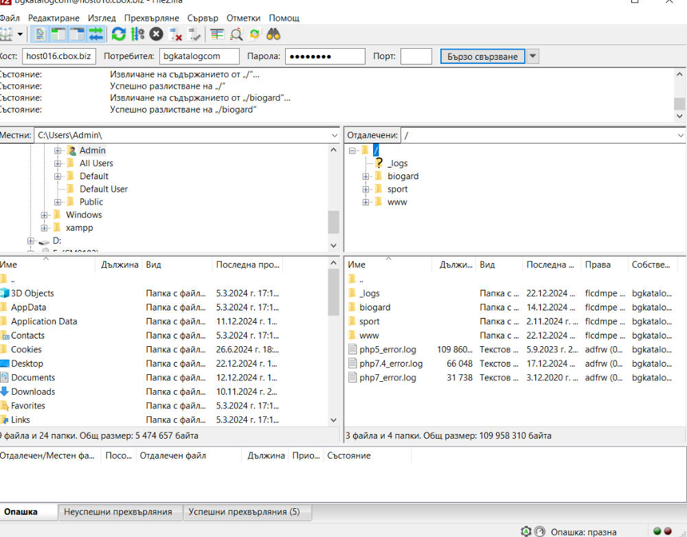

Здравейте !! Направих си папка където ми е хоста и домейна ,имам работещ сайт и преди си правих подпапки и качвах там разни сайтове да си тренирам ,стигах до там като сложа наклонена черта след домейна ми  и името на папката а сега не ми се получава ,казва няма нищо на този адрес и ми отваря основния ми сайт .Прилагам снимка ,основният ми сайт е www a папката biogard съдържа качения wordpress и не знам как да я изпиша в бразузара за да инсталирам.

/ е "root" директорията ти на хоста. Обикновено web сървърът не я обслужва. При подобна конфигурация, най-вероятно document-root е  директория www

Иначе отговора на въпроса ти е вече даден от @mr mcwolf ... с малкото уточнение, че папките (sport и biogard), които виждаш на screenshot-a ти най-вероятно са добавени домейни към хостинг плана ти, затова при подобна конфигурация (на хостинг-а), просто направи папката в директорията www.
