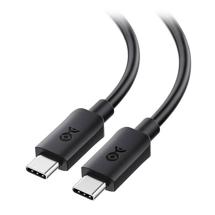

USB C e диска и кабела е със същите краища - С. Затова ми е преходник с мъжкото тип А да го ръгна в компа. Незнайно защо обаче на компа USB контролера ми го изкарва gen 3.1, а в спесификациите пише че портовете са 3.2 gen 1. Нещо няма да се радвам на високите скорости поддържани от диска

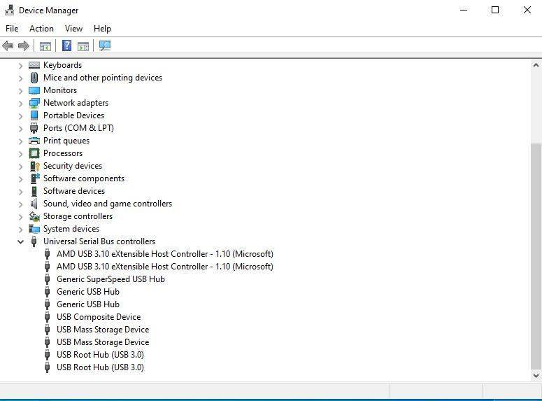

По спесификации от Plasico има usb 3.2 Gen 1. Като отворя device menager обаче ми показва две usb 3.1. Иска ми се ако е 3.1 да е поне Gen 2 за да имам до 10gbs ама не знам как да разбера какво е.

Дъното ти има даже USB type-C, което е 3.2 Gen 2. Нямаш нужда от допълнителен кабел, ползвай този от комплекта на SSD-то.

Ами много е къс и порта на компа е неудобен - отзад... Та ще си трябва кабел. Сега обаче проблема повече е защо USB-то ми се разпознава като 3.1 а не 3.2 в device menager

Провери драйвърът за чипсета от Microsoft ли е или от AMD

За чипсета съм ги свалял от АМД сайта. Но като цъкна драйвера за USB в Уин пише провайдър - Майкрософт

Къде "цъкаш"? На USB 3.X Host Controller? Дай хардуерен идентификатор на контролера
Да - PCI\VEN_1022&DEV_149C&SUBSYS_FFFF1849&REV_00
преди 20 часа, цър-вул написа:
За това устройство драйвърът е само този - от M$
