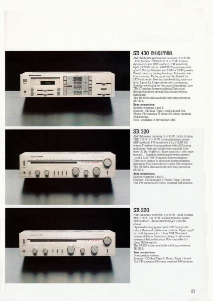

А някой може ли да ми каже 2х колко вата е този ресивър понеже отзад пише само омовете за да знам какви колони да си купя
преди 27 минути, джеки написа:
По горе в поста си дадох линк към спецификациите на усилвателя тоест  2х20W при 8 ома.
Брагодаря,не можах да отворя линка за това попитах
