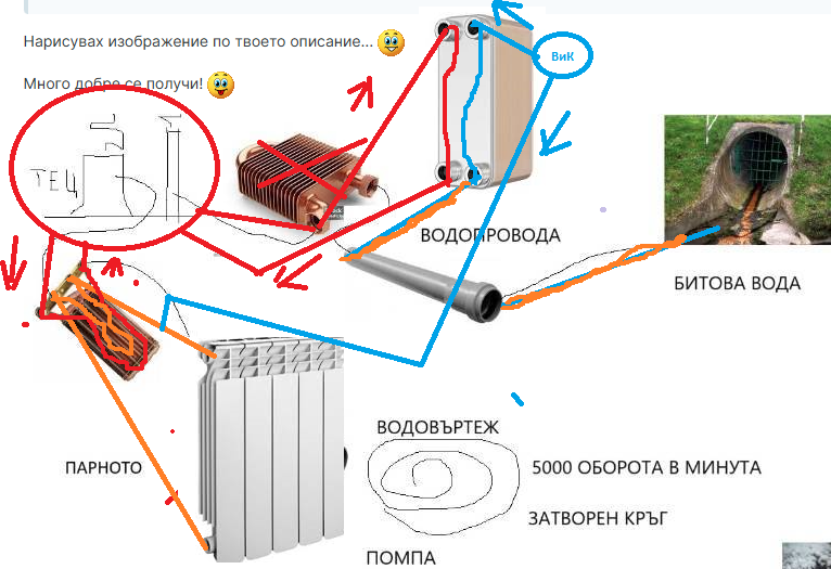

пускат една  тръба и се казва тецова  вода и идва от теца до  определиния адрес и се връща
в блока има аботнатна станция
има 2  медни топлообненника
единия е за парното  другогото за водопровода
за битовата водата е вързан към водопровода
а за парното е затворена система  водата се върти с помпа  в затворен кръг
когато е затворен кръг изисква по-малко топлообмен
докато е за водопровода   топлата вода се излива в канализацията
затова  ти се струва че енергията е за отопление
а зависи  каква температура подават от теца и колко бързо върти помпата
ако се настрои помпата да върти водата максимално бързо  за  парното е добре
обаче  ако е бързо за водопровада тогава водата не може да смогне да се затопли
щото вече казахме че се излива в  канализацията а не е затворен кръг

Нарисувах изображение по твоето описание... :)
Много добре се получи! :P
Да ми се маркира коментара като решение ! :P

Това сега как да го нарисувам? :(

Успях на нарисувам! :P
